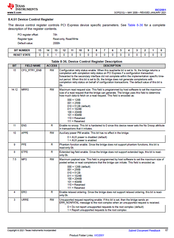

您好:
我将使用设计工业系统 XIO2001 (SCPS212J) 。 我需要 强制将最大有效载荷大小 (MPS) 设置为 128B 严格通过串行 EEPROM、以确保主机 BIOS 不能将其覆盖为 256B 或 512B。
指定 表 8-36(偏移 78h) 、默认 MPS 为 128B、但 MRRS 默认为 512B。 即使采用这些默认设置、我们系统的 BIOS 也会检测到芯片支持高达 512B、并自动增加 MPS 设置。
由于 EEPROM 加载映射 ( 表 8-8. ) 最多只能覆盖 偏移 CBh 、我正在查找中的影子寄存器或诊断位 C0h-CBh 可以覆盖的范围 (EEPROM 偏移 0Fh-1Ah) 器件功能寄存器(偏移 74h) 位[2:0]。
我的目标: 我希望芯片报告它仅支持 128B、这应该会有效地使偏移量 78h 中的 MPS 字段在 128B 处为“只读“。 请建议修改哪个 EEPROM 偏移和位。
谢谢你。

    尊敬的 Karen:
    是否有办法在 PCIe 根端口侧将 MPS 设置为 128 字节? 或者、无论 BIOS 设置如何更改、它是否总是增加到 512?
    GREG
