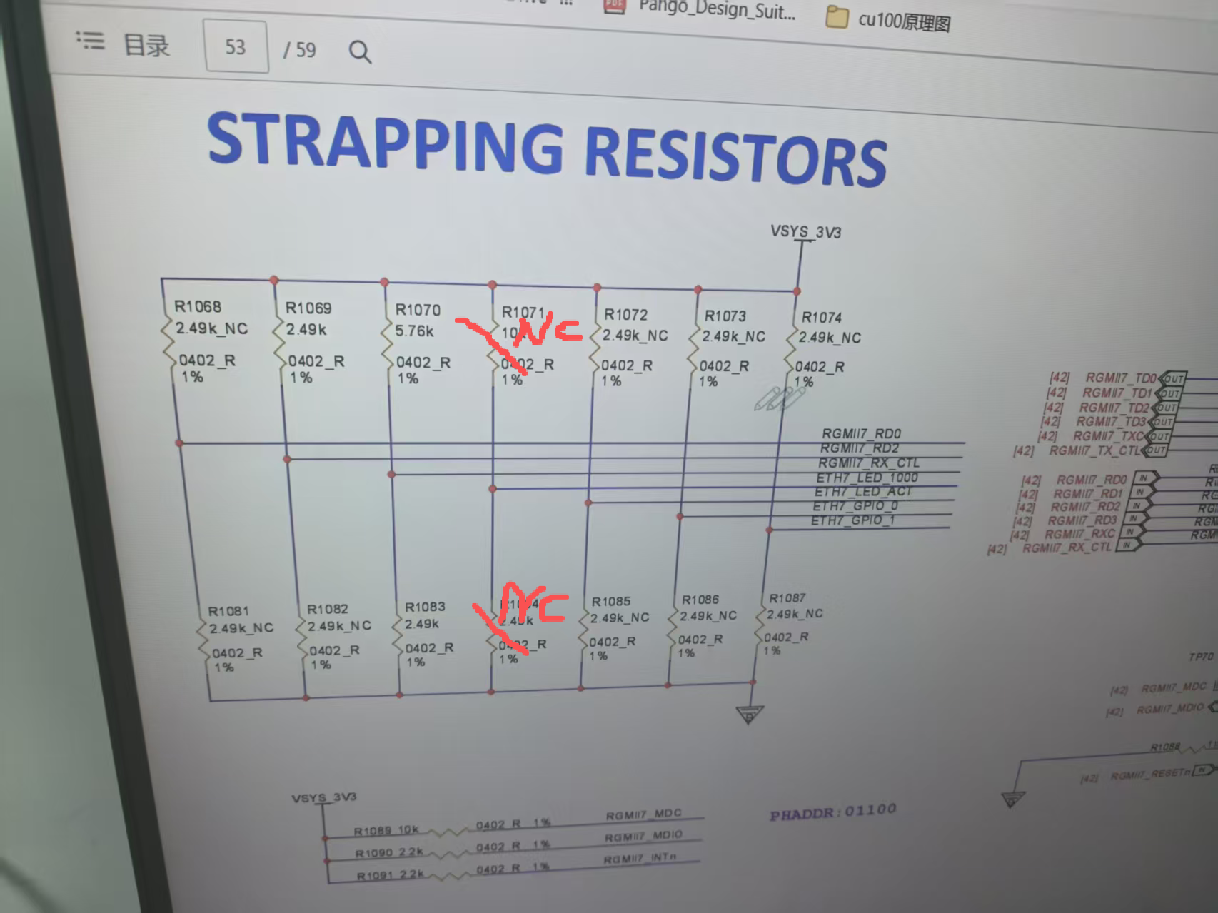

1.使用 DP83867IRRGZ 芯片的网络端口出现传输错误,导致较低级别的设备上的数据包丢失。
2.通过对 FPGA TXC 和 TXCTL 信号进行硬件测量,可以观察到以下现象:
(1) 当 TXC 时钟相位比 TXCTL 早 2ns 时、不会出现数据包丢失。 示波器测量的波形图如下所示。
2.jpg(2) 当 TXC 时钟与 TXCL 对齐时、会发生大量的数据包丢失。 示波器测量的波形图如下所示
3. FPGA 向 PHY 芯片发送数据。 TX 内的内部延迟配置为 2ns。 理论上、沿同一边沿发送是正确的。 需要向您确认此问题(LED1 和 LED2 的 Strap 配置电阻器处于“未连接“状态)。
您能为我们澄清一下吗? 具体来说、在调整 RGMII 发送器时、我们应遵循哪个序列? 为什么第二种方法不可行?
    您好:
    我想重新调整这种方式。 任何数据都需要在时钟上升沿之前和之后具有足够的稳定时间、称为建立时间和保持时间。 假设 PHY 不会增加额外的内部延迟(在步骤 3 中完成)、第一示波器图像显示 4ns 的建立时间、这已经足够了。 观察第二个图像、时钟和数据是对齐的、但可以看到问题。  理论上、对齐的信号上存在额外的时钟延迟时、这应该没有问题。 更改 Strap 配置会为时钟和数据之间 2ns 或 0ns 延迟的差异。 信号探头是否尽可能靠近接收器?
