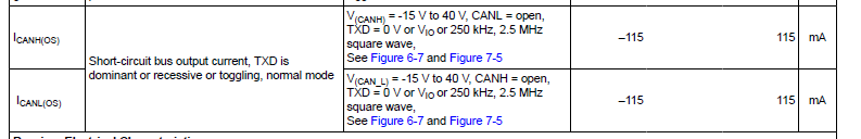

对于 CAN 收发器、我们的工程使用以下 IC。
用于唤醒 CAN 的 TCAN1473CDMTRQ1 和用于无唤醒功能的 TCAN1472VDRBRQ1。
如您所知、我们有 Req。 CAN 高和 CAN 低对蓄电池短路。
测试显示:
我们必须在 CAN-High 和 CAN-Low 上施加 52V、持续 60s。
收发器数据表中的这两个值均具有以下值:
它只能达到 40V、您是否有高达 52V 的电压值?
如果 52V 的灌电流与 40V 的灌电流相同、则收发器 IC 中的功率损耗为 0115A*52V = 5、98W (60s)。 收发器是否可以承受此电压? 还是忽视了一些安全关断?
