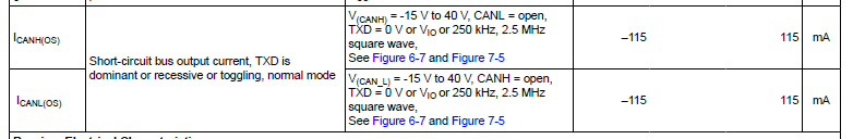

尊敬的专家:
对于 CAN 收发器、我们的工程使用以下 IC。
用于唤醒 CAN 的 TCAN1473CDMTRQ1 和用于无唤醒功能的 TCAN1472VDRBRQ1。
如您所知、我们有 Req。 CAN 高和 CAN 低对蓄电池短路。
测试显示:
我们必须在 CAN-High 和 CAN-Low 上施加 52V、持续 60s。
收发器数据表中的这两个值均具有以下值:
它只能达到 40V、您是否有高达 52V 的电压值?
如果 52V 的灌电流与 40V 的灌电流相同、则收发器 IC 中的功率损耗为 0115A*52V = 5、98W (60s)。 收发器是否可以承受此电压? 还是忽视了一些安全关断?
谢谢、此致、
Michael
    您好、Michael:
    遗憾的是、我们没有 52V 的规格。该规格还暗示了 IOS/2 的输出电流、因为 CAN 总线上通常有两个并联的 120 欧姆端接电阻器。 即、总线的有效电阻为 60 欧姆、P =(IOS/2)^2 * 60 欧姆。
    另请注意、收发器应承受任何低于绝对最大额定值的电压。 因此、不用担心 CANH / CANL 引脚上是否出现 52V 的电压、因为该电压低于额定 58V。但是、由于总线上的电感反冲、瞬变通常不会更高、并建议根据需要进行验证。 请参阅此 应用手册 以了解更多信息和其他建议、谢谢。
