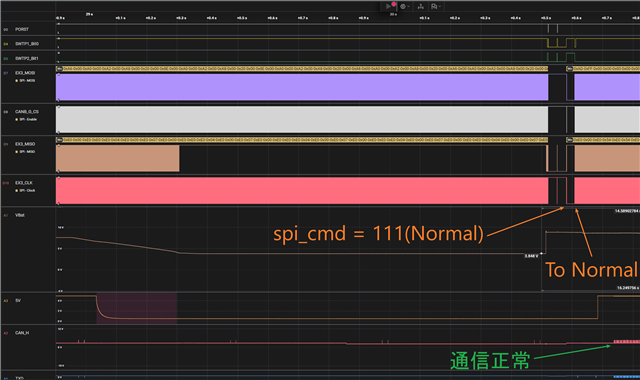

a) Vsup 下拉至 3.8V、然后升高至 8V→能够立即切换到正常
(请参阅附件:3.84v_ok.png)
  1. 初始状态:正常模式((VSUP = 12V、VCC = 5V、<xmt-block1>VIO</xmt-block> = 3.3V、收发器=正常)。VIO。
  2. 将 VCC 拉至 0V(生成 UVcc)。
  3. 将 VSUP 下拉至 3.8V、然后升至 8V — 这似乎会触发“快速上电/待机转换“。
  4. MODE_SEL = Normal通过 SPI 写入;寄存器写入和回读都成功。
  5. 将 VCC 恢复到 5V→当 UVcc 清除时、器件立即进入正常模式。

    测试 A:
    • 该 VSUP 电压被视为欠压状态、它基本上已重新启动收发器。 UVCC 欠压标志不会升高 、因为尚未提供 VCC。  VCC 出现后、实际上能够自动进入正常模式。

    在测试 A 中、在 VBAT 以 10V 上电后、施加 VCC 并延迟 0.2 秒。 为什么在这种情况下没有设置 UVCC 标志?
    尊敬的 Yujuan:
    我在第一篇文章中解释了这一点。 波形中显示的 VBAT 电压降至 4.25V 以下(波形中似乎为 3.8V)、因此收发器将此视为重新启动条件。 UVCC 标志仅在之前提供 VCC 电源后触发。 由于收发器重新启动、因此不考虑之前的 VCC 电源。
