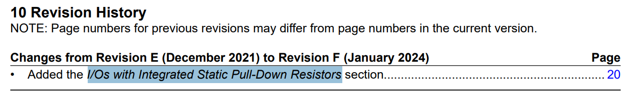

尊敬的专家:
和数据表中有关集成电阻器的修订历史记录有关的图表。
这是表示仅提供文档更新(向数据表添加说明)、还是在将电阻器集成到新生产单元中时实际发生了硬件变化?
如果是后者、您能否说明组件包含这些 I/O 集成电阻器的生产日期代码阈值?
谢谢。
    您好、Ryan、
    所有 AXC 产品中始终包含下拉电阻器。 这只是一个文档更新、用于通知客户有关该功能的信息。
    Josh
