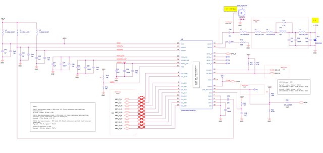

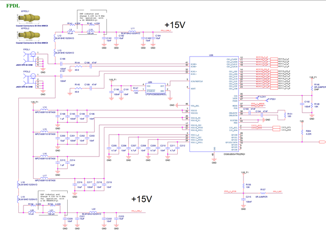

     您能分享 SER 和 DES 侧的原理图吗?
    大家好、Hamzeh Jaradat。
    是的、我们使用完全相同的一组元件进行测试。
    我附加了原理图的器件。
    我们目前希望从摄像头运行 4 个通道。
    但我们还有一个大问题。
    我们无法检测串行器连接的解串器的零通道。
    通道及其连接的串行器与摄像头完全相同。
    尊敬的 Ivan:
    请看一下原理图、它们看起来都很好。
    我认为、您的系统存在两个问题:
    1) 反向通道问题、因为在所有测试中、SER 都报告 BCC CRC 错误。 这可能是由于布局或 PoC 滤波器不良造成的。
    2) 对于正向通道问题、我认为成像仪传感器以 SER/DES 可以承受的更高速度拍摄数据、因此我们得到了缓冲区错误和 CSI 错误。 请联系图像传感器的供应商、让他们为您提供速度较低的初始化脚本。 我知道您的数据速率相当低、但我认为成像仪 CSI-TX 设置了一段时间空闲、并同时以更高的速度拍摄数据。 如果它们可以降低最大速度、您应该没有问题。
