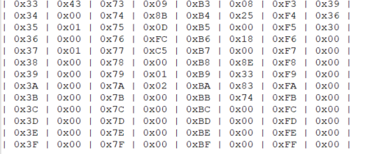

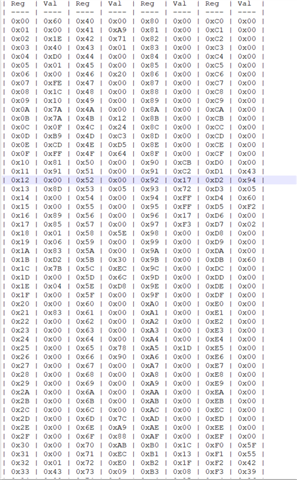

      这是所有的解串器转储 (00-FF )。 切换到双模式后的主页面寄存器
    您好 Pratham、
    您能否为具有混合模式摄像机的 RX0 提供寄存器转储? 0x4C 应设置为 0x01 以获取该寄存器转储。
    Thomas

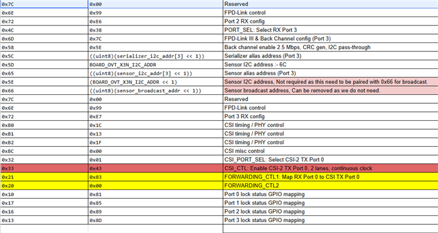

    你好 Thomas ,
    我们看到 UB960 寄存器 0x4C 正在切换。 我们还尝试了强制将 0x01 写入 0x4C、但该值在后续读取时会再次更改(它会继续在 0x12、0x38、0x24 和 0x01 等值之间切换)。
    您能否确认 0x4C 是否应根据内部状态(例如端口选择/链路状态)自动更新?
    这些是我们 软件中的解串器设置。port0 对应于 rear、这就是我们将 0x4c 设置为 0x01 的原因。

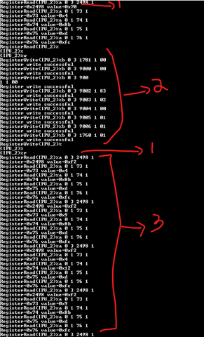

    当您让我阅读时、我们有一个关于(73-76 寄存器)的观察结果
    1. 大小 成像仪寄存器 0x2498 作为传感器流配置确认:
    • 0x2498 = 0x70 →单流(仅限 YUV)
    • 0x2498 = 0xF2 →Ω 双流(原始+ YUV)
    1. 我们使用以下命令切换单→Ω DUAL I2C 组写入 (所有返回“寄存器写入成功“):
      b 0 3 9002 1 83
      b 0 3 9003 1 02
      b 0 3 9004 1 00
      b 0 3 9005 1 01.
      b 0 3 9006 1 01.
      b 0 3 1760 1 01
    2. 切换后、我们反复读取:
      0x2498(成像仪)
      0x73、0x74、0x75、0x76(TI 请求)
      观察到的结果
      • 组写入后、 0x2498 始终读取 0xF2 每次读取时(因此传感器保持在 双流 连续)。
      • 偶数 0x2498 保持在 0xF2 、TI 请求的寄存器 0x73–0x76 类型 不稳定
        0x73/0x74 值在串流过程中在两组之间反复切换(请参阅日志屏幕截图)。
      因此存在不匹配情况:
      • 传感器侧模式验证 (0x2498) 稳定= 0xF2
      • 0x73–0x76 正在切换 执行相同的操作
      为什么会这样做 0x73–0x76 即使传感器连续保持在双流 (0x2498=0xF2)、也要这样切换?
          Pratham

    您好 Thomas、
    e2e.ti.com/.../jdq_2D00_kgmq_2D00_qmi-_2800_2026_2D00_03_2D00_03-18_5F00_02-GMT_2D00_5_2900_-_2800_1_2900_.mp4
    这是一个冻结的视频供您参考。 我已经通过电子邮件将 0x4C 的寄存器转储发送到 Katie、因为由于文件格式限制、我无法在此处上传。
