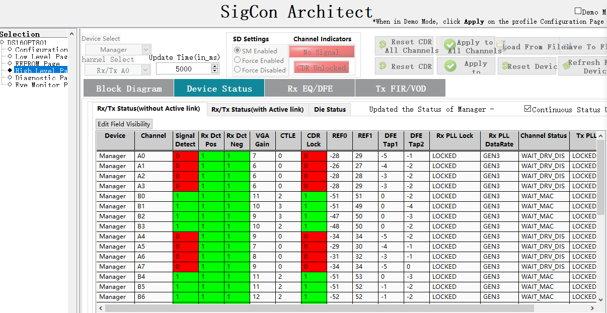

5d5db5be-b4db-444f-b96e-eae96cb30cee.pngEEPROM 映像使用官方网站上提供的 DS160PT801.hex 文件进行编程。 当 FPGA 器件实例化为 G1 和 G2 时、链路建立成功、但当实例化为 G3 时、链路建立失败。 下面随附了 GUI 屏幕截图。 在下一步中、我们应该如何继续进行调试?

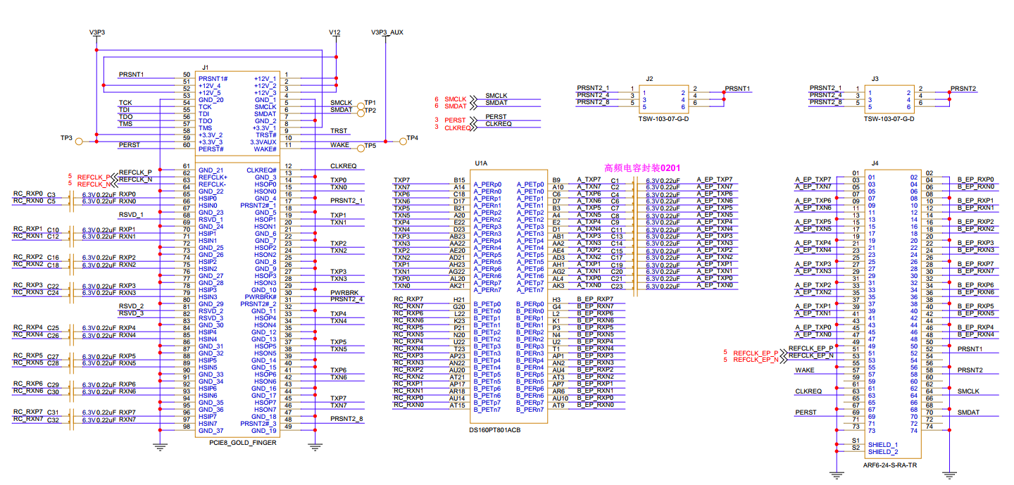

    1. 我可以看到该器件的完整原理图吗? 模式引脚 (W2) 搭接到什么? 宽度引脚 (V23) 搭接至什么?

    e2e.ti.com/.../PCIE_5F00_RETIMER_5F00_CARD_5F00_11281750.pdfe2e.ti.com/.../GEN2_2D00_REGS-1.cfge2e.ti.com/.../GEN3_2D00_REGS-1.cfg

    感谢您的答复。 我们的 PCIe 重定时器卡参考您公司的演示板而设计。 模式设置为电平 0 (1KΩ Ω 至 GND)、宽度设置为电平 3 (10kΩ Ω 至 PWR)。

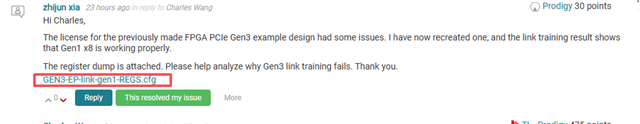

    之前制作的 FPGA PCIe Gen3 示例设计的许可证存在一些问题。 我现在已重新创建一个、链路训练结果显示 Gen1 x8 工作正常。
    已附加寄存器转储。 请帮助分析第 3 代链路训练失败的原因。 谢谢你。

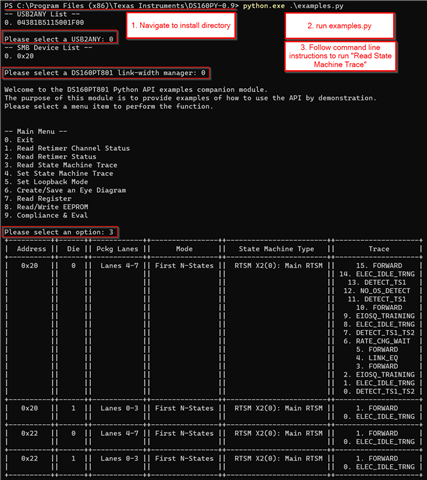

    我正在分析寄存器转储、 我将在明天的一天结束前得到回应。 同时、您是否可以 从安全资源文件夹安装 DS160PT801 Python API。 运行 examples.py 并获取状态机跟踪。 下面提供了有关如何执行此操作的屏幕截图。
    很抱歉耽误我的时间。
    Charles

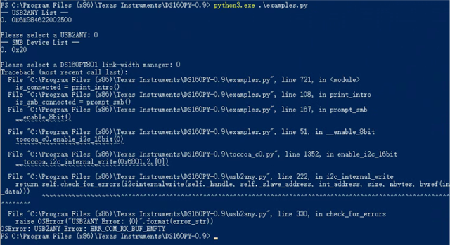

    谢谢、我试了一下。
    -- USB2ANY 列表-
    0E6E984622002500
    请选择 USB2ANY:0
    ERR_COM_RX_BUF_EMPTY
    无法连接到 USB2ANY。
    example.py 无法正常运行。

    请确保 USB2ANY 和 DS160PT801 的设置与您用于 Sigcon Architect GUI 的设置相同。 同时在运行 PythonAPI 时关闭 Sigcon Architect。 感谢您尝试使用 PythonAPI。 这对于查看链路训练过程停止的位置非常重要。
