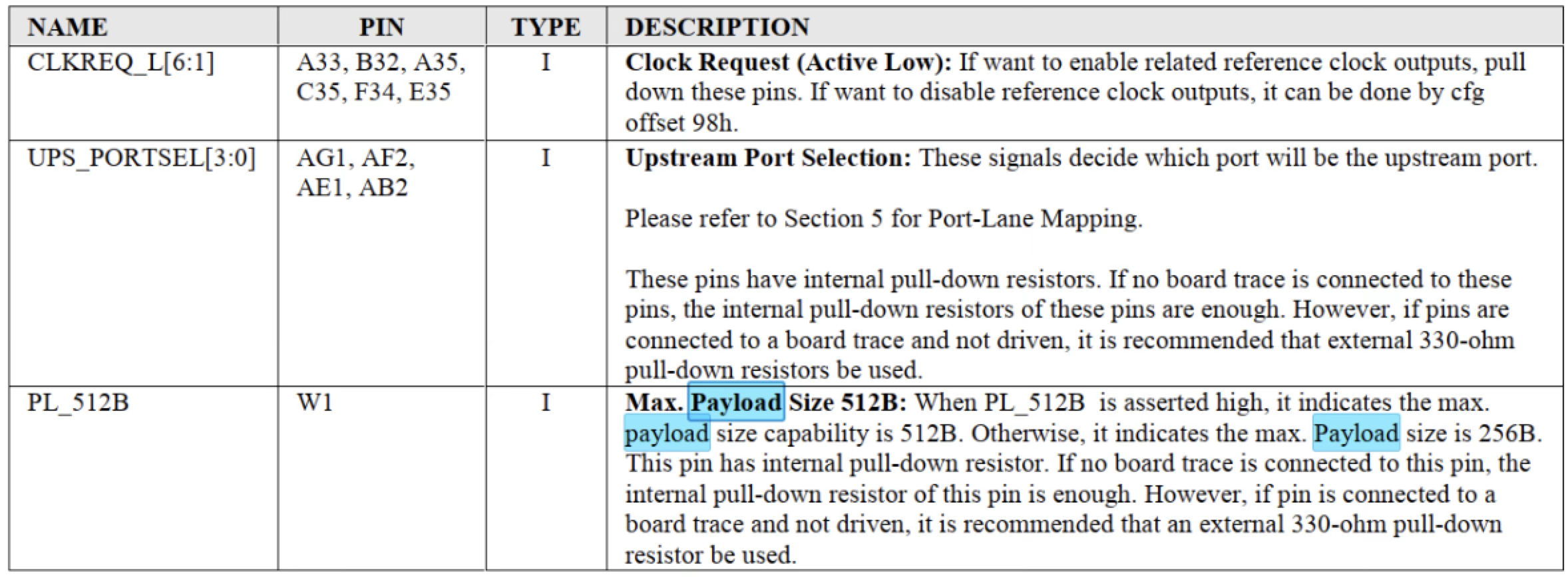

目前、我有一个项目(也分享图片中所示的器件图)、这个项目展示了如何使用 PCIe 开关/PI7C2G608、然后连接到 TI。TUSB7320 用于 REACH “PCIe 转 USB 桥接器“实现案例。
image.png启动测试后、我们发现此设计路径会导致系统挂起“0x 71“(端口 80)消息、并且无法成功引导至 SHELL/O.S。
我们联系了 PCIe SW vender (Diodes.PI7C2G608) 这个问题主题,他们发现可能“ PCIe 接口初始通信过程中的有效载荷不匹配 “原因、但请尝试调整 PCIe SW 相对有效载荷设置、尽管可以得到小幅改进 (0x 71 => 0x 92)、但仍然无法成功引导至 shell。
现在、我们测试移除 PCIe SW <=> TUSB7320 AC-Cap(PCIe TX/RX 通道)路由、并看到系统可以成功引导至 SHELM/O.S、以便进行超过 3000 次的通电测试。 因此、我们想问、TI 以前是否遇到过类似的问题?
或者、您目前是否有任何调试分析想法? (例如 PCIe 开关<=> TUSB7320 设计路由)
PLZ 帮助大脑冲刺和等待你的反应,许多 tks !

     TUSB7320 有效载荷是 1000 字节,那么 ASM1456 的有效载荷呢?
     您能否移除 ASM1456 并保留 TUSB7320、然后再次进行测试?
     下电上电测试的故障率如何?
    Brian

     (1) TUSB7320 有效载荷是 1000 字节,那么 ASM1456 的有效载荷呢?
    =>对于 ASM1456 芯片、我将要求相应的供应商确认。
    =>如果我们想尝试调整 TUSB7320 的有效载荷尺寸、我们该如何调整 TUSB7320 的有效载荷尺寸? (应使用外部 EEPROM)
    => TI.TUB7320 的默认有效载荷大小设置如何?
     (2) 您能否移除 ASM1456 并保留 TUSB7320、然后再次进行测试?
    =>当然、我们可以安排其他计划来尝试。
     (3) 下电上电测试的故障率如何?
    =>根据当前测试结果、故障率为 2%(在 100 次周期内丢失 twices)。

    ASM1456 是一种高速 HSIO 多路复用器/多路信号分离器芯片实现、因此没有必要考虑额外的有效载荷大小问题。
    因此、移除 PCIe SW <=> TUSB7320 交流电容器实际原因。
    因此、在查看上述数据表后、TUSB7320 有效载荷可支持最大 1K 字节、有几个问题要问:
    (1) 如果我们要调整 TUSB7320 的有效载荷大小、如何进行调整? (例如应使用外部 EEPROM)
    (2) 默认有效载荷大小定义是什么?
    如果您在接下来的时间里有任何问题、欢迎您的到来、并等待您的更新。

       TUSB7320 有效载荷固定在内部。 但是,您可以     在 PCI 配置中通过 RW 或其他 PCIe 工具更改 PI7C2G608 的有效负载。
