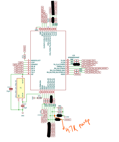

我们已使用创建了一个定制电路板 DP83826E Phy 。 。 器件树 (DTB) 配置正确的 PHY 地址、并且物理链路检测正常工作。 但是、我们仍然无法通过以太网进行通信。 我们无法发送或接收数据、通过以太网的 SSH 也无法在 Linux 上运行。 我已将 PHY 配置为具有 RMII 的增强模式。 我包含日志以供您查看。

    尊敬的 Gaurav:
    物理链路检测能够正常工作。 只需确认、 您是否能够通过软件访问寄存器? 似乎软件报告链路接通、因此您可能可以访问寄存器、但我想确定。
    是否执行了任何环回测试? 如果 PHY 可以响应寄存器、但数据没有通过 PHY、则尝试使用 MII 环回。  我们的DP83826 疑难解答指南对此进行了介绍。
    Shane

    由于我已经连接了 PHY 在增强模式下工作与 RMII 这是我的硬件布局.
    请考虑将黑色标记的部件标记为 DNP。
