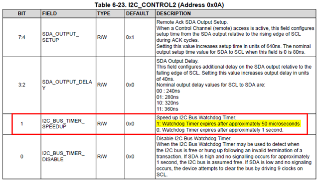

    您还可以考虑添加以下行来加快 I2C 看门狗计时器的速度。
    • board.WriteI2C (serAlias[i]、0x0A、0x12)

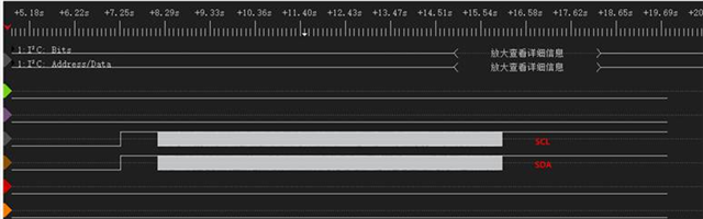

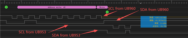

    我们发现了一个问题、在配置 ISP 时、有时 UB960 之后的 I2C ACK 会丢失、 但可以 从 ISP 到 UB953 进行测量。 那么、您对这个问题有什么想法吗?
    注意:SCL 上有 1.5K 上拉电阻器、UB953 上有 SDA 至 1.8V 上  拉电阻器、 SCL 上有 4.7K 上拉电阻器、UB960 上有 SDA 至 1.8V。

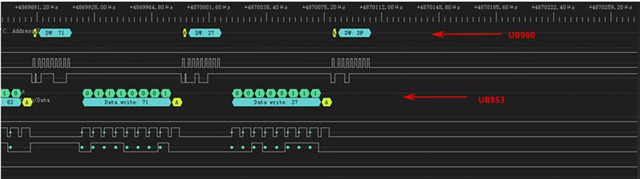

    您好、Lucas:

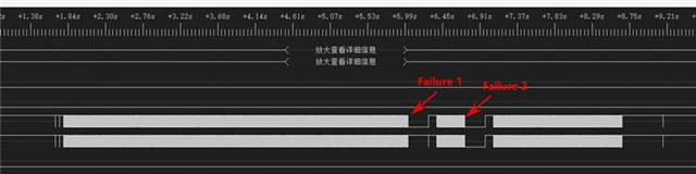

    下面是我们的 I2C 波形、在写入数据 0xDF 时、UB960 没有将其传输到 UB953。
    以下是使用 954+953 波形、没错:
    以下是配置 ISP 之前和之后的寄存器转储:

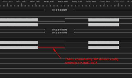

    您好、Lucas:
    添加注释:
    I2C 总线在发生故障时的保持时间由 960 配置 :BCC_WATCHDOG_TIMER 确定。
    当我们配置寄存器 0x07 val 0x78 时、总线释放时间变为 120ms
    启用 BCC_EN_ENH_ERROR 后、发生错误后读取 BCC_*_ERR 状态 (0x47)
    答:在大多数情况下,没有错误
     位 7:保留= 0
     位 6:保留= 0
     位 5:BCC_SEQ_ERROR = 0
     位 4:BCC_MASTER_ERR = 0
     位 3:BCC_MASTER_TO = 0
     位 2:BCC_SLAVE_ERR = 0
     位 1:BCC_SLAVE_TO = 0
     位 0:BCC_RESP_ERR = 0
    b.有时、将 BCC 从器件设置为 1
    位 7:保留= 0
     位 6:保留= 0
      位 1:BCC_SLAVE_TO = 1

    您好、张:
    感谢您的详细答复。
    在寄存器读取中、我看到 0x4D=0xCB、这表明标记了双向控制通道错误。 我在寄存器 0x47 中看到、这是 BCC 从器件超时标志。 我看到 0x4E=0x0C 这表明接收到的 CSI 线路计数已更改、但我认为这无关紧要、因为 ISP 配置未完成。
    我在 960 I2C 波形中看到、在收到 ACK 响应之前、SCL 在字节事务之间保持低电平。 这是 I2C 时钟延展、是链路上远程 I2C 事务的预期行为。 960 充当从代理、并在事务通过链路发送到 953 时保持 SCL 为低电平、953 充当主代理并将事务转发到 ISP。 960 收到 ACK 响应后、便会释放 SCL 并将 ACK 响应发送回 SoC。
    在 953 I2C 波形中、在接收到 ACK 响应后、在字节事务之间、SCL 和 SDA 都保持低电平。 这与 I2C 时钟延展不同、并不是正常的 I2C 行为。 我有几个问题可以尝试理解 SDA/SCL 保持低电平的原因。

    这是 I2C 波形
    您好、张:
    回顾您的代码、我相信这是写入摄像头模块上 ISP 的 I2C。 我看到 0x40 是分配给连接到 RX 端口 0 的 ISP 的 I2C 别名。
    我看到 I2C 控制器和 960 之间的通信是正常的。 0x40 字节正常发送、然后 960 将 SCL 保持在低电平(时钟延展)、同时等待来自 953 的 ACK/NACK 响应。 953 接收来自 960 的 I2C 事务、并在 SCL 停止切换且 SDA 无限期保持低电平时开始发送到 ISP。 我最初的想法是、这要么是 I2C 线路上的电信号问题、要么是 953 内的 I2C 状态机问题。
    953 寄存器 0x9A-0xA4 是因芯片而异的修整寄存器。 它们与 I2C 或这个问题无关。 我检查了寄存器转储中的错误/状态寄存器、我看到的唯一标记错误是 960 寄存器 0x47[1]中的 BCC 目标超时错误。 这是 I2C 卡在摄像头模块上的症状、因此在看门狗计时器到期并发生超时之前、960 从不会收到来自 953 的 ACK/NACK。

    这不是每次都会发生、但当 I I2C 传输失败时、它始终会失败。我提到的超时只是一种情况。
    此外、还有另一种没有 ACK 的更常见现象、如下所示:
    我已经确认模块在 I2C 总线上使用连接至 1.8V 的 1.5K 上拉电阻器。
    我将在下周进行更多测试。
    您好、张:
    我知道这个问题不会在每个远程 I2C 事务中发生、但一旦发生、I2C 总线在没有下电上电的情况下无法恢复?
    我在这种情况下看到、ISP 没有 在接收到地址字节 0x78 之后将 SDA 拉至低电平、因此会产生 NACK 响应。
    我期待查看您的进一步测试结果、以便更好地了解此处发生的情况。

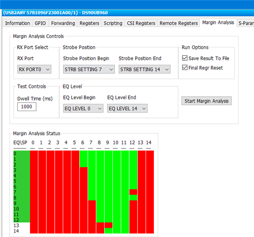

    我们正在进行 UB960/UB953 链路裕度测试、询问您一些问题。
    我使用 Analog LaunchPAD、结果如下所示、
    但当我尝试测试它我自己,方法和结果如下:
    为什么结果更糟? 这是因为寄存器操作不正确吗?
    您能否提供有关工具使用的操作?

    当 Lucas 不在办公室时、我将支持此问题。 现在、未决问题位于 MAP 工具上。 上电时、UB960 RX 端口会循环切换一系列 EQ 和选通设置、最终稳定可能会锁定到传入串行器信号的值。
    MAP 脚本会手动设置 RX 端口上的 EQ 和选通设置、并在 x 停留时间内循环使用所有可能的选项。 如果在此停留时间内链路上出现任何错误、MAP 工具会将特定 EQ/选通设置标记为“Fail"(“(失败(失败)。 为了获得更准确的结果、停留时间通常应更长、从而有更多的时间在特定 EQ/选通设置下捕获错误。
    通常、为了实现超稳健的运行、我们建议不要修改 UB960 器件中的任何 EQ/选通寄存器。

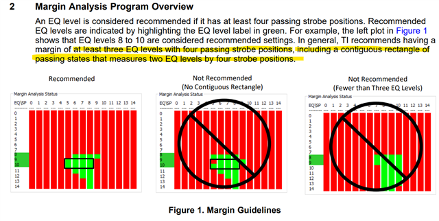

    地图的一般通行证数字是一个连续的正方形,由 2 个 EQ 等级宽 4 个选通位置长的通行证结果组成,如我们的应用手册所示。 通常还应该有 3 行通过 EQ 结果的指令。
    https://www.ti.com/lit/ug/snlu243/snlu243.pdf

    1. 仔细检查一下、这些是您最新的地图结果吗?
      1. 似乎您有 2 个通过 EQ 等级、但没有 3 个。
    2. 您是直接运行 TI 提供的 MAP Python 脚本、还是进行了任何修改?
      1. 如果您愿意、您可以提供运行的脚本、我们可以仔细检查它。
    3. 如果脚本没有问题、则没有扩展链路裕量的软件方法。 这主要与硬件相关。 下一个调试步骤是评估串行器/解串器器件之间的插入损耗和回波损耗是否在 TI 定义的限制范围内。
    Justin Phan
    尊敬的 Justin:
    感谢您的信息!
    我们更改了脚本并获得了与“Analog LaunchPAD“相同的结果。
    现在、我们可以获得 通过结果  、并会根据您的建议、不要修改 EQ/选通寄存器。
