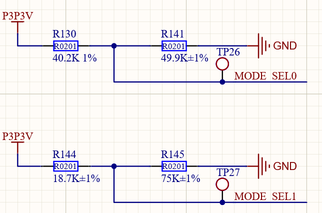

尊敬的团队:
 我的计划是使用单个同轴输入和仅输出一组 LVDS 信号、然后使用其他芯片最终输出 24 位 RGB 信号。 此配置是否满足要求
Ryan
    您好、Jim、
    让我们保持一致、确保我正确理解您的问题。
    您计划使用 948 设备、并希望使用 24 位 RGB 接口将其配置为同轴电缆模式。 支持该模式:您可以将 FPD-Link 配置为在同轴电缆模式下运行、并通过 OLDI 接口将视频输出为 24 位 RGB (RGB666 或 RGB888)。
    如果这与您的设置相匹配、或者您需要进一步说明、请告诉我。
    Aaron
    是的、您能告诉我如何进行配置吗?
    您好、Jim、
    首先、请确保 DS90UB948-Q1 器件配置为同轴电缆模式下的 FPD-Link 接收器输入。 有关启用同轴电缆模式的详细指导、请参阅数据表中的图 8-1。
    对于串联的交流耦合电容器、线路上将存在直流偏置。 请×额定电压大于 16V 的电容器、以保持至少 2 μ F 的设计裕度、并确保其在施加的电压下具有最小的电容降额。
    关于端接、50Ω 电阻器可放置在 DS90UB948-Q1 附近或输入连接器附近。 将其放置在连接器附近有助于更大限度地减少回波和反向通道反射、尤其是在 P 和 N 信号之间存在任何不平衡的情况下。
    接下来、确认您的 MODE_SEL 配置。 您能否澄清一下您的目标分辨率是 1080p 还是 720p? 如果您使用的是 1080p、则需要两个 OLDI 端口。 在这种情况下、将 MODE_SEL0 设置为“0"(“(第一(第一行)、如表 7-8 所示。
    对于 MODE_SEL1、如果不需要中继器模式、您可以选择选项 1 或 3、分别对应于 5 Mbps 或 20 Mbps 反向信道。
    希望这对您有所帮助。 如果您有任何其他问题、敬请告知。
    Aaron
