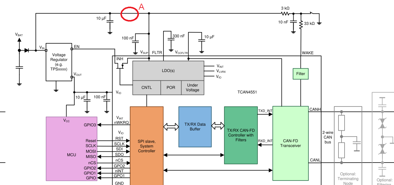

尊敬的 TI 专家:
我的电路使用 24V (Vsup) 为 TCAN4551 供电、在某个位置(图中的红圈)测量电流。根据数据表、Tcan4551 进入睡眠模式时的最大电流为 42uA、但我电路中的电流为 123uA。 如何确认已进入睡眠模式? 电流变为 123uA 的任何可能原因?
顺便说一下、在我的电路中、进入睡眠模式时、Vio (3.3V) 不会被禁用。 为什么我无法测量 42uA 的电流、这难道就是原因吗?
    在数据表中列出的特定测试条件下、包括 VIO = 0V、睡眠模式下的最大 VSUP 电源电流为 42uA。  您可能会看到不同条件下的电流电平更高。
    此外、ISUP 电流规格仅适用于流经 TCAN4551-Q1 VSUP 引脚的电流。  如果您将任何其他元件连接到 VSUP 电源轨、例如下拉电阻器等、则还需要考虑该电流、并可能会影响您在电源上测量的总电流。
