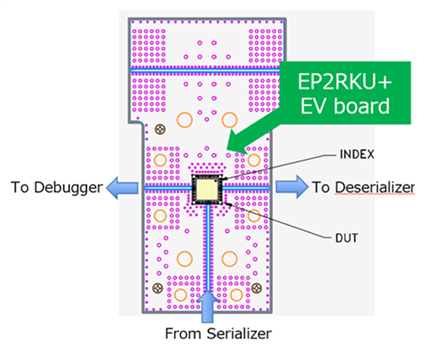

我们的客户正在评估 DS90UB953-Q1 和 DS90UB954-Q1。
他们希望了解使用分离器的可行性。
他们正在考虑采用 两种方法:MMIC 电源分离器、DC - 18000MHz、50Ω| EP2RKU+| Mini-Circuits
在设置中、拆开调试器路径上的反向通道是否可行?

    您是指在现有 FPD-Link 系统中添加分离器 IC 吗? 您能否分享所提议系统的方框图?
    尊敬的 Darrah:
    您是指在现有 FPD-Link 系统中添加分离器 IC 吗?  -我认为是这样。
    您能否分享所提议系统的方框图?
    谢谢。
    William Lai
    您好:
    不建议在串行器/解串器之间添加一个额外的 IC。 额外的 IC 将在高速通道上引入损耗、可能导致信号衰减。 每个流中的 I2C 通信也很困难、可能会导致冲突或通信功能有限。 如果需要多个数据流、建议改为使用解串器上的复制端口。 解串器复制端口将复制数据流、允许将相同的数据发送到系统中的两个位置。

    如果我们禁用调试路径上的返回通道、是否可以使用分离器?
    Louis
    请注意、在串行器/解串器之间复制 FPD 通道与 IC 并不是一个经过验证的用例。 以这种方式使用器件会限制 FPD-Link 功能。 即使禁用反向通道、插入的 IC 仍会影响信号完整性并中断通信。 器件之间不会进行通信、需要本地 I2C 访问来独立配置每个器件。 客户需要完成该系统的额外测试和验证、以使用分离器 IC 验证串行器/解串器的行为。
