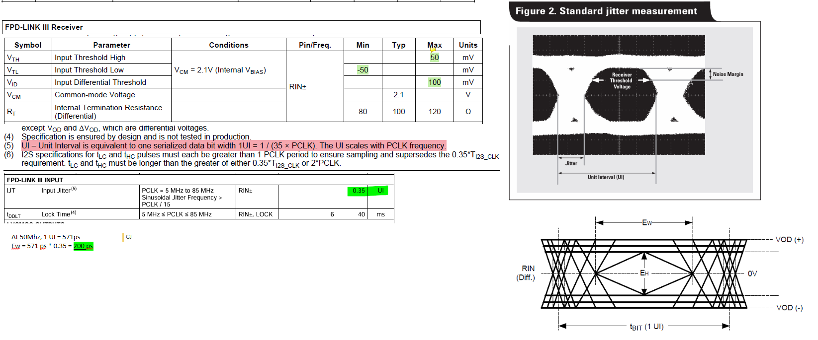

我们一直在 DES 处的 FPD-Link-III 传输线路上进行眼图测量。
查看数据表、我们试图确定“噪声容限“和“接收器阈值电压“进行比较的关键参数。 我附上了我们迄今确定的价值的图像。
对于噪声容限输入阈值高电平和低电平 (Vth & VTL)、表示为+/–50mV、因此这满足了这一要求。
对于接收器阈值电压、我们确定了 参数 IJT 输入抖动为 0.35 UI。 1UI = 1/(35 x PCLK)、50MHz = 571ps。 因此、差分输出眼高 (Ew)= 571ps * 0.35 = 200ps。 此参数对于阈值是否正确?
    尊敬的 Lee:
    对于接收器阈值电压、我们确定了 参数 IJT Input Jitter 为 0.35 UI。 1UI = 1/(35 x PCLK)、50MHz = 571ps。 因此、差分输出眼高 (Ew)= 571ps * 0.35 = 200ps。 此参数对于阈值是否正确?
    理解这种思维是正确的、计算数据速率= 35 * PCLK、如果是 50MHz、则数据速率为 35 * 50 = 1.750Gbps
    1 UI = 1/(1.750Gbps)= 571.428ps
    EW 实际上应该是眼宽、这是在适应输入抖动后考虑的因素。 抖动实际上应该被表征为眼图宽度:
    因此、所收集图中的测量宽度应低于 0.35 UI、或者此长度应小于 200ps。
