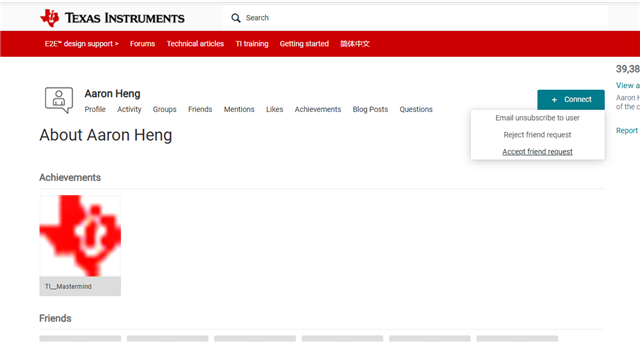

    嗨、Aaron、我选择了“接受朋友请求“、但当我刷新页面时、它会显示相同的选项、因此我不相信这是有效的。 我尝试使用不同的浏览器和相同的结果。
    我在英国、因此我们的时区提前 7 小时。 我通常在下午 3:30(格林威治标准时间)结束、因此如果我们能够在周一至周四之前安排合适的时间、我将非常感激。
    我的电子邮件是:- LeeAnthony.Smith@mt.com
