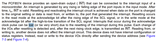

当使用 PCF8574 作为输入端口时、当前每次按键时都可通过 I2C 读取正确的值。 但是、当同时按下两个或多个键时、只返回一个键的值。 您能解释一下发生了什么事吗?
    尊敬的 Jie:
    这可能是因为中断在所有输入更改之间共享。 我不确定您的软件如何读取 IO 扩展器、但听起来好像是在输入状态改变时进行读取。
    如果您需要具有 FIFO 缓冲器的器件、TCA8418E 是一款能够在系统中捕获多次按键操作的更好的器件。
    Tyler
    已确定问题。 只需将 I2C 速度从 1M 降低到 400k 以内、即可读取多次按键的值。
