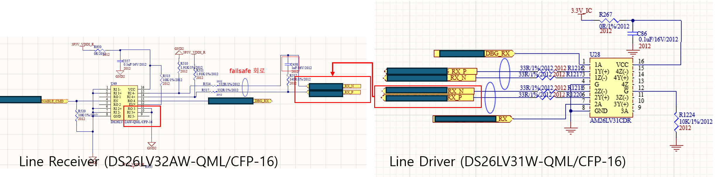

您好、
客户仅使用 RO1、但 RO2 控制的操作不同。
问题:在 U50 处、RO 中没有带有 RI-、RI+INPUT 的输出。
  1. RO2 (#6)、RI2+(#7) 连接到 GND -> RO1 正常输出
  2. RO2 (#6) 下拉 (10k)、RI2+(#7) 至 GND -> RO1 无输出
3.在下面的电路中、RO3、RI3+连接到 GND、RI4 正常运行。
谢谢。

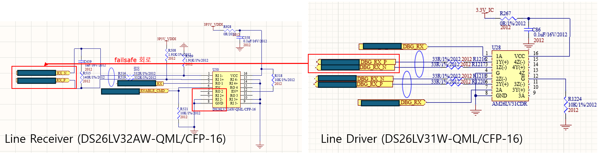

    让我重新解释一下情况
    问题:在 U50 上、尽管存在有效的 RI1-(#1) 和 RI1+(#2) 输入、RO1 (#3) 仍无法输出。
    • 用例 1:  当 RO2 (#5) 和 RI2+(#6) 直接连接到 GND 时、RO1 (#3)  正常工作 。
    • 用例 2:  如果 RO2 (#5) 被下拉 (10k) 或在 RI2+(#6) 接地 (GND) 时保持断开、则 RO1 (#3)  不产生任何输出 。
    RO1 仅在 RO2 直接连接到 GND 时正常工作、但如果 RO2 被下拉或悬空(开路)、则会失败

    您能否获得工作案例和非工作案例的范围热? 请提供 Rin+Rin-/RIN-/ROUT 和 Rin+-减 Rin-的数学函数。
    PIN8 的 PCB 上是否有牢固的 GND 连接? 您有顶层布局的图片吗?
    - Bobby
    “抱歉、没有波形可用。 之前的测试结果:
    • RIN+/RIN- :相同的波形。
    • ROUT (NG) :无输出更改。
    • ROUT(正常) :正常输出。“
    + GND 表示强 GND
    “我觉得很困惑、即使仅驱动通道 1、通道 2 上的 ROUT 也需要连接到 GND 才能正常运行。“
    原理图/布局中的其他部分必须配置不正确。 未使用的输出不应连接到 GND。
    我们看到了一种 GND 引脚(引脚 8)未正确连接到 GND 平面的情况。 但是、当其他输入/输出接地时、收发器能够正常工作。 这只是一个有教育意义的猜测,但在我们得到波形之前,我们无法提供更多的帮助。
    此外、在原理图中、某些引脚编号未正确。 例如、在 DS26LV13 上、驱动器引脚 15 至 13 与数据表不匹配。 我将仔细检查所有引脚是否正确连接、并检查它们是否与数据表相匹配。
