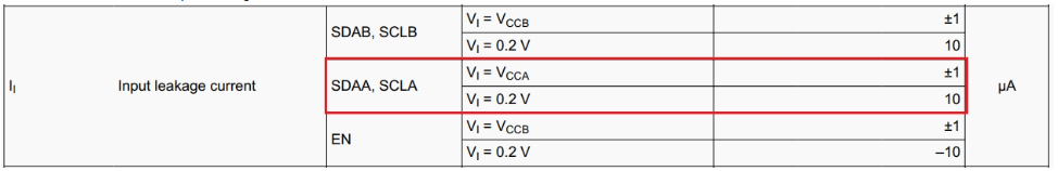

在 TCA9509 测试期间、我发现 SDAA 和 SCLA 的输入漏电流值与数据表中的规格不匹配。 我的测试条件如下:
1. EN = VCCA、VCCA = 1.8V、VCCB = 3.3V、SCLB = 3.3V、SCLA = VCCA。 在这些条件下、SCLA 的输入漏电流约为 50µA。
2.EN = VCCA、VCCA = 1.8V、VCCB = 3.3V、SCLB = 0V、SCLA = 0.2V。 在这些条件下、SCLA 的输入漏电流约为 100µA 或更高。
此外、当 EN = 0V 时、TCA9509 的测量输入漏电流仍与数据表规格不匹配。
由于 TCA9509 数据表不提供输入漏电流的详细测试条件、您能否提供相应的测试条件、并确认 TCA9509 的输入漏电流测试结果是否与数据表一致?

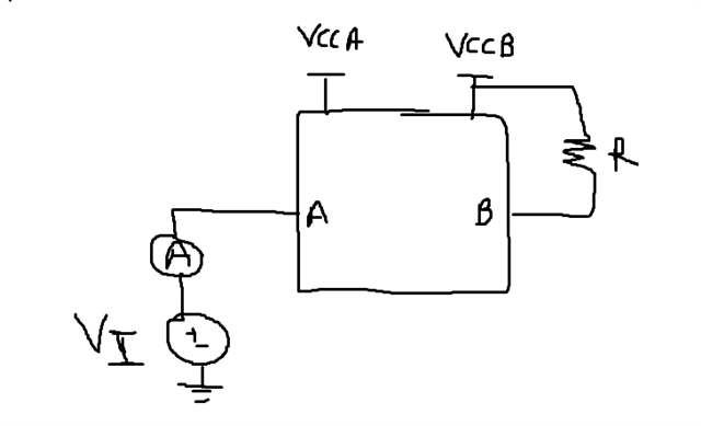

    工作台设置是什么样子的?
    基准测试是这样的
    其中输入电压 VI 对应于 VCCA 或 0.2V、将电流表与 A 侧串联、没有上拉电阻器。 VCCA 和 VCCB 根据电气特性供电。 B 侧连接一个上拉电阻器。
    Tyler
    尊敬的先生:
        我们的测试方法与您的图中所示的方法一致。
    1. 当在 SCLA = VCCA 的情况下测试泄漏时、B 端口被上拉、以便 SCLA 输出高电平。 在这种情况下测得的漏电流超过 数据表中指定的 10 μA。 我们分析了这种情况是因为 A 侧由内部 1mA 电流源上拉。 如果向 SCLA 施加 VCCA 电压、它实际上高于内部 1mA PMOS 晶体管的源极(由于存在寄生电阻)、从而导致反向电流注入、大概为 50 μA。  
    1. 当使用 SCLA = 0.2V 进行测试 时、相应的 SCLB 输入为低电平、以便 SCLA 输出约 200mV。 测得的漏电流在 100 μA 附近 、这也超过了 10 μA 的数据表规格 。 在我们的视图中、芯片的 Vola 并不确切为 0.2V 。因此、在测试条件 SCLA = 0.2V 下、当 外部电压源将 SCLA 钳位在 0.2V 时、外部测试电源会创建分流路径、从而导致测量的漏电流超过规格
