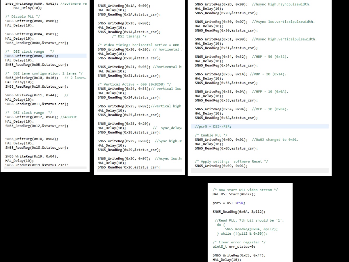

尊敬的 Texas Instruments 支持团队:

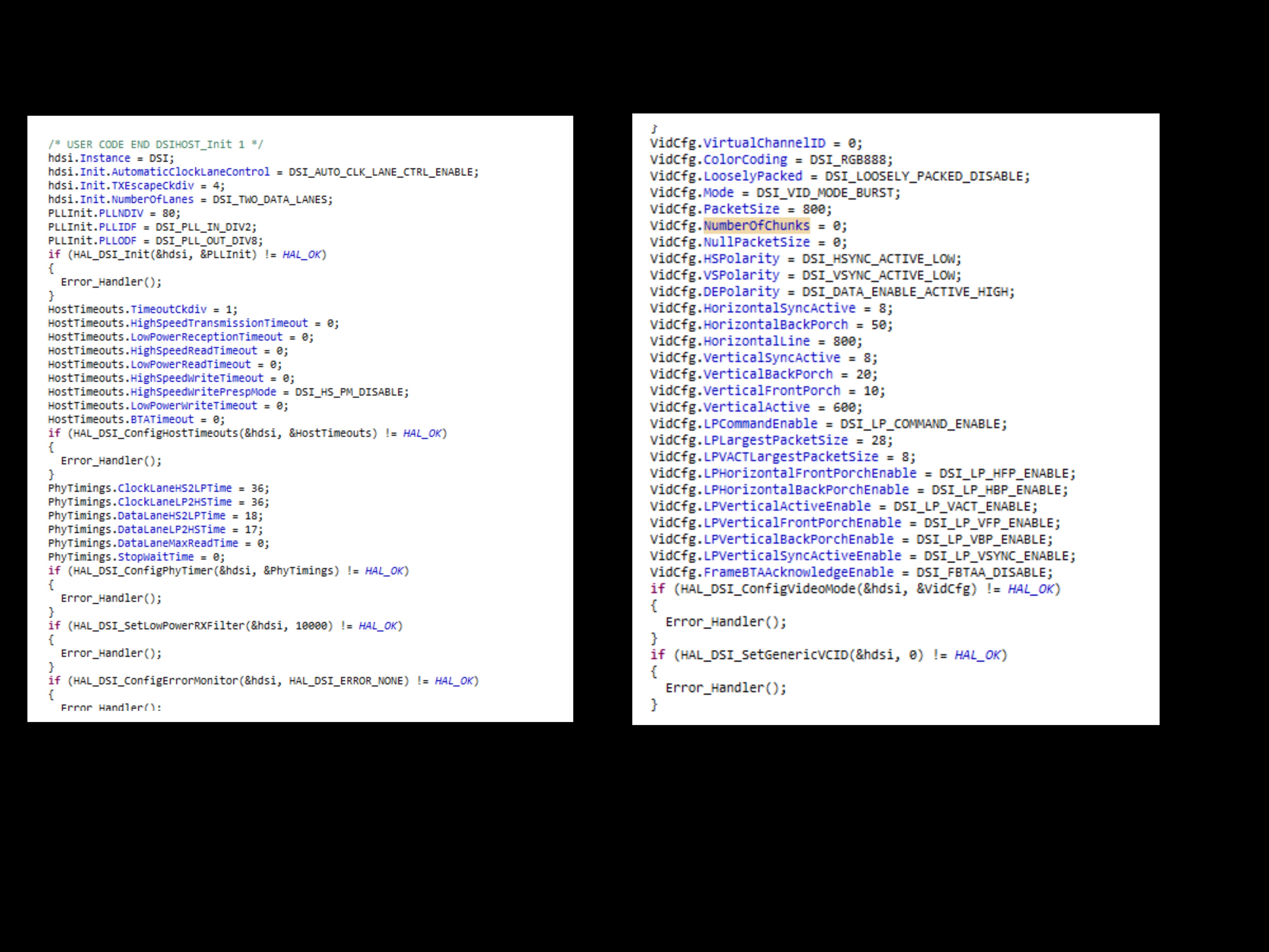

我们目前正在研究使用中的 MIPI DSI 接口的 STM32H747 控制器 视频模式 。
在我们的设置中、我们使用 SN65DSI83TPAPRQ1 桥将 MIPI DSI 信号转换为显示面板的 LVDS 信号。
下面随附了 MIPI 配置和桥接器配置详细信息。
在桥接侧配置 CSR 寄存器后、我们将读取数据 寄存器 0x0A 和 寄存器 0xE5 对于状态验证、如 SN65DSI83TPAPRQ1 数据表初始化序列中所指定。

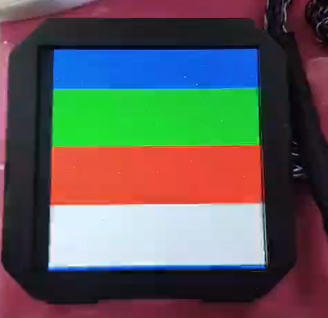

我们还启用了 测试模式 和显示打开(下面随附了屏幕截图)。
观察结果:
  • 指定 寄存器 0x0A 、 位 7(B 位) 读数不为 1
  • 指定 寄存器 0xE5 、预期值为0x00、但其读数为 0x01
  • 我们正在观察 电桥输出端的时钟信号
  • 不过、 LVDS 侧不存在数据信号
查询:
  • 原因可能是什么 寄存器 0x0A 中未设置位 7 ?
  • 做了什么 寄存器 0xE5 读数 0x01而不是 0x00表示?
  • 此行为是否表明存在问题 DSI 数据通道活动或配置 ?
  • 是否有任何其他要求或建议的正确检查 SN65DSI83 的 DSI 视频模式工作 ?
我们恳请您查看此内容并提供您的指导或调试建议。
感谢您的支持。
    尊敬的 Navaneeth:
    对于工作测试图形模式配置、您是否使用 DSI 时钟或 REFCLK 作为源? 如果它使用 DSI 时钟、DSI 视频输入模式是否也使用相同的时钟、速率相同?
    请检查是否遵循了完整的初始化序列。 上电后、DSI 时钟应处于 HS 状态、数据通道必须处于 LP11 状态。 然后、在 EN 切换并设置为高电平以及寄存器设置后、DSI 数据通道被设置为 HS 状态。 包括延迟和复位在内的详细信息在数据表的“初始化序列“部分中提供。
    Ikram
    尊敬的 Ikram Haque:
    出于测试目的、我们使用 DSI 时钟作为源。 LTDC 像素时钟为 28.36MHz、DSI 时钟为 480MHz。
    上电后、DSI 时钟和数据通道最初都处于 LP11 状态。 DSI 启动后、时钟通道和数据通道转换到 HS(高速)模式。
    此外、在我们的设计中、EN 引脚不受软件控制;默认情况下、它保持高电平。
    如需更多信息、请告知我们。
    Navaneeth
    尊敬的 Navaneeth:
    DSI 时钟应根据 LVDS 时钟 速率进行设置。 此主题提供了计算的详细信息: 【常见问题解答】SN65DSI84:SN65DSI83、SN65DSI84 和 SN65DSI85 解决方案指南
    DSI 时钟分频器寄存器应设置为使 DSI 时钟可被 LVDS 时钟整除。
    您还可以使用 DSI 调谐器 GUI 输入时序和配置、用于获取所需的寄存器设置。
    上电后、DSI 时钟必须处于 HS 状态、然后才能设置 EN 引脚。 为防止 PLL 解锁问题、请确保遵循此序列。
    Ikram
