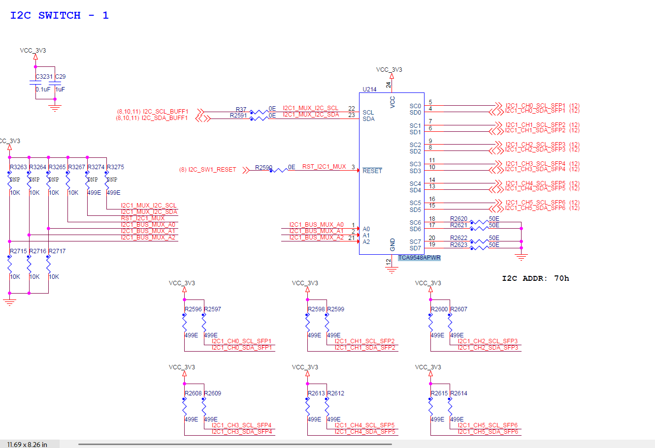

尊敬的团队:
请验证未使用的 I2C 引脚端接应该是 NC 还是接地。
我在下面附上了图片、请验证。
对于每条 I2C 线、下图中的上拉值是多少。我通过数据表计算得出该值是正确的。 请确认
Vikas
    499Ω 太强了。 您是如何计算的? (通常,所有已启用通道的总上拉电流不应超过 3mA。)
    未使用的通道 (Sx6/Sx7) 可保持断开状态。 您还可以添加上拉电阻器。 您不得使用下拉电阻器(如果这些通道会意外启用,它们会阻止所有进一步的 I²C Ω 通信)。

    您好、Vikas、
    我不确定您在哪里获得计算的值、但我按照您链接的文档操作、得到的最大值为 2950 欧姆。
    我建议在您的应用中使用 3.3k 或 3.6k 上拉电阻器。
    NIR

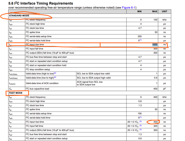

    尊敬的 NIR:
    您能告诉我多路复用器的崛起吗?
    您讨论的是功率 VCC 上升时间
    Vikas
    您好、Vikas、
    我说的是多路复用器的输入上升时间。
    请参阅数据表中的以下规格:
    NIR

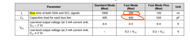

    尊敬的 NIR:
    感谢您的答复。
    但 1000ns 适用于标准模式
    Im 进入快速模式。
    那么在字节模式下、上升时间如何相同呢?
    下面找到这两项要求的图像
    Vikas
    您好、Vikas、
    我看、我错过了该器件。
    上升时间不相同、快速模式为 300ns、标准模式为 1000ns。
    然后、对于快速模式、根据计算、您可以使用 1k、但我仍然建议使用 3.3k。
    计算是您应该使用的值的估计值、而不是您必须满足的严格值。
    NIR
