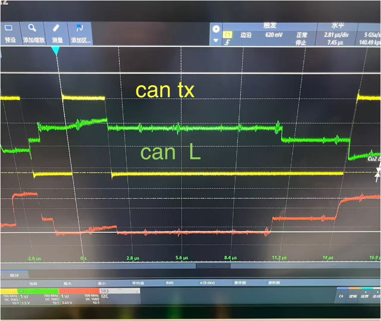

客户将 SN65HVD230 PHY 芯片与 Microchip 的 FPGA 结合使用来实现 CAN 通信。 当前存在 CAN L 电压中存在中间电平的问题。 可能的原因是什么?
原理图如下,请协助调查原因,谢谢!
    可以使用差分信号;请让示波器计算 H−L
    当多个 PHY 驱动总线时、可能会出现不同的电压电平;这种情况通常在某些时候发生。
    谢谢你的帮助克莱门斯!
    Vayne
    正如 Clemens 所说的、最好在示波器上还看到 CANH 的样子、还有什么是 CAN 总线上的、也就是说、是否有其他节点同时通信?
