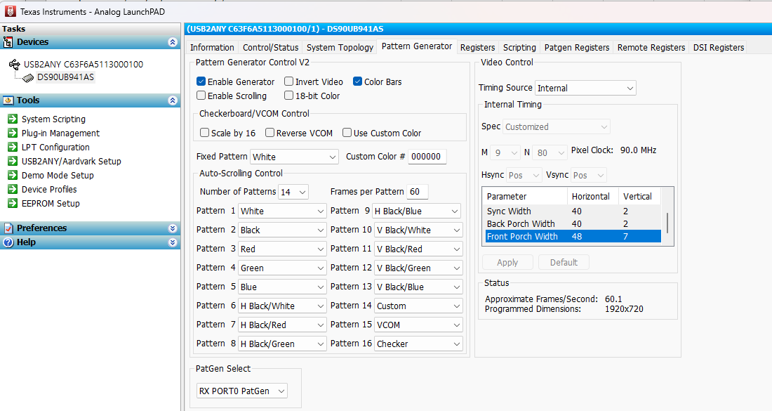

由于内部开发延迟、进度有所延迟、但我们现在尝试​​使用 Analog LaunchPAD 的图形发生器根据 DS90UB941AS-Q1 中设置的值输出脚本。
但我不知道如何使用该函数根据​​在图形生成器中设置的项值来提取脚本。
请告诉我如何输出​​在图形发生器中设置了值的脚本。
请回复。

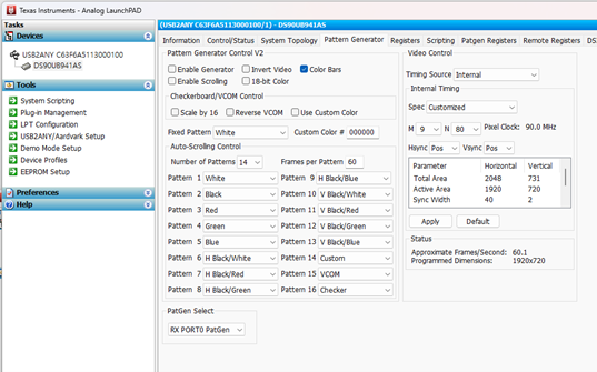

    1) 模式生成成功通过做额外的工作
    由于没有使用您提供的代码和 PG 寄存器值输出该模式、因此我做了如下额外的工作。
    我使用图形发生器输入 1920x720 60Hz 显示时序信息。 然后、我设置 M=9、N=80 以生成 DSI 90MHz 时钟。
    时序信息
    总面积      2048, 731.
    活动区域      1,920,720
    同步宽度        40, 2.
    后沿宽度  40、 2
    前沿宽度 48、 7
    我将​​下面转储的寄存器值与发送它们的脚本代码进行比较、更改了值、并添加了所有未设置的寄存器。

    尊敬的 Kisuk,
    很高兴您能够启动图形发生器。
    接下来、您需要计算 TSKIP 值。 之后、确保禁用图形发生器、使来自源的传入视频能够传递到 981。
    使用以下公式:
    TSKIP_CNT = Round (65 ×f (DSI)−5)
    请注意、在对寄存器进行编程之前、必须将计算值除以 2、因为寄存器在内部应用左移。
    Aaron
