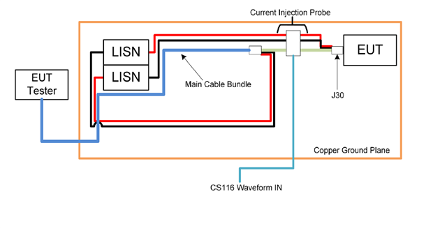

我们在连接到进行 EMI/EMC 测试的 DUT 的测试系统中使用此芯片。 参考图片、应该理解的测试设置是 DUT 仅通过 RX_H 和 RX_L 线路连接到该芯片、但测试仪确实通过同一电缆束中的单独线路为 DUT 供电。 芯片的 3.3V 电源不在该电缆中、也不连接到 DUT。 物理电缆长度约为 3.7 米(12 英尺)。  这是一根非屏蔽电缆、错误地进行了 CS116 测试。 但是、我们的 RS 422 线路能够 正常地以双绞线运行、此外、它们还具有 TVS 二极管保护。
测试团队观察到、在此测试之后、与 DUT 的通信失败、在观察到芯片本身时、我们注意到发生了一些熔断。 这不是一个开放的火山口,只是一个椭圆形的芯片的中心看起来部分熔化。 我们未观察到任何引脚上有任何可见的损坏。 很遗憾、我无法提供芯片或图片。 我想找出故障机制、以便将来更好地保护芯片。

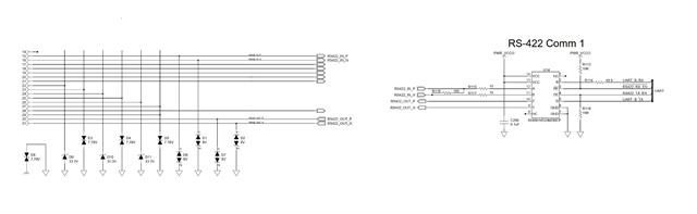

    我查找了您组装的 ESD 二极管、该二极管符合 IEC 61000-4-2(空气间隙和接触测试)和 IEC 61000-4-5(浪涌)标准。 这些都是单脉冲测试。 该二极管也是单向的(理想情况下,RS RS-485 应该具有双向二极管)。
    钳位电压也正好位于 SN65HVD33-SN65HVD33 EP 可处理的边缘。  SN65HVD33-SN65HVD33 EP 的额定故障保护为 14V、因此您需要确保二极管钳位在该值以下。 因此、我猜测您的二极管由于 CS116 测试而无法正常激活、或者它正在激活、但钳位电压会导致 SN65HVD33 死亡。

    然而,虽然我并不是在暗示你是错的,我会反对这个芯片和这个完全相同的排列的二极管是什么你会发现在连接的另一侧,而那一侧没有失败。 事实上、我可以告诉您、测试仪团队根本没有设计、我们镜像了提供 DUT 的产品团队。 我知道、一个芯片发生故障、而不是另一个芯片发生故障可能是由于产品差异的变化、但这不是一个令人满意的答案。 与大多数公司一样、我们重复使用已知良好的架构、因此这只是从其他器件中拉出的一种布局、用于此设计。 虽然最后一个答案可能是 TX/RX 线和二极管、但我真的想研究另一种途径。
    如果您不介意、我想把这个问题的总体范围扩大到什么可能导致芯片发生故障、此时它消耗了足够的电流来烧毁芯片? 什么原因可能导致它出现在前端(连接到其他设备的一侧)、什么原因可能导致它出现在后端? 现在我所能说的是、我们的芯片发生了瞬态、并且发生了故障。 我试图证明瞬态导致了故障、我正在尝试确定机制、以便能够按需生成。 我不能跳到这样一个结论:瞬态本身在我们实际有两个测试样本、只有一个失败时就这样做了。 我和我的团队感谢 您的帮助。
    CS116 的文本可从以下网址获取:
    https://everyspec.com/MIL-STD/MIL-STD-0300-0499/MIL-STD-461F_19035/
    我看了一下 CS116 部分、现在我更好地掌握了。 它似乎是针对电源线而不是信号线的电流注入测试。 也许我在您的解释中遗漏了这一点、但设备发生故障时、注射发生在哪里? 它是在 VCC 电源轨上还是在 A/B/Y/Z 总线线路上?

    • 您有没有机会发送另一个收发器的原理图?
    • 您是否知道组装的 10 欧姆电阻器是不是防脉冲电阻器?
    • 您是否还能与通过的收发器共享从电流注入点到故障收发器距离的一般距离?
    • 在测试过程中、您是否能够测量可疑故障针脚 (A/B/Y/Z 或 VCC) 上的电压?
    • 为了帮助缩小受损引脚的宽度、您可以测量受损器件每个引脚的接地阻抗、然后将其与正常工作的器件进行比较。

    您可以在这里看到、我们的 RS 422 设置就是它们的镜像。 唯一的区别是、它们将 TVS 二极管放在与连接器不同的板上、但它们在物理上并不远。 测试设置如图所示。 测试仪和测试点之间的电缆约为 10 英尺、测试点和 DUT 之间可能有 2 英尺。 EMI 线路使用磁环来注入波形。
    我必须询问设计人员这些电阻器是什么并进行研究。

    接下来、电阻器是 CRCW0603100RFKEAHP 和 CRCW060310R0FKEAHP 。
    另一位工程师的一个问题“我想回答的一个问题是使能线路是否为差分对提供更多保护“。 可以看到、我们在使能线上保留电源。 这对整体保护方案是否有任何影响?
    感谢您分享所有这些信息和电阻器。 大多数客户使用了错误的 10 欧姆电阻器、但这些是正确的。 防脉冲电阻器有助于吸收各种瞬变/脉冲、这比常规的 10 Ω 电阻器更重要。 只需仔细检查两个收发器上的电阻器。
    从图中可以看出、与 EUT 测试仪相比、EUT 是否发生故障。 实际接近瞬态负载源会产生这种影响。 由于电缆长度较短、EUT 中的收发器可能是具有最小 GND 电阻的路径(假设损坏源位于 A/B/Y/Z 引脚上)。

    Ethan、感谢您的验证。 正如我提到的、测试仪 RS422 配置是从 EUT 侧借用的、EUT 是许多现有(相当旧且经过测试)产品中使用的已知配置。 在此设置中、我们不希望任一侧失败、当然、您是对的、如果您有任何预计 EUT 侧出现故障、但实际上是测试仪侧出现故障。
    我注意到、我们一侧的 TX 线路上错误地存在电阻、这意味着我们在 EUT 侧有一个与 RX 线路并联的电阻器。 我仍在尝试不要让手指指向特定的故障模式。 假设我的芯片有一个可以提供大电流的电源。 EUT 芯片没有烧坏,虽然我不能把它打开,说它遭受了绝对没有损坏。 我的测试仪芯片是否有办法为 TX 获取功率、而不会最终损坏或损坏 EUT 芯片? 我想象它们必须处于不同的相对电压下、这样 TVS 将在 EUT 侧打开、但在测试仪侧不会打开。

    您可以运行的另一项测试是在电流注入测试期间测量两个收发器上 GND 引脚的电压。 我想知道是否存在接地电势差、因为 电流注入探头正在测试图中的黑色 GND 线。 我对 LISN 不太了解、但我想知道 LISN 是否会在收发器之间形成一个隔离栅、导致一个收发器的电压高于其额定电压。 不过、这种 GND 电位差只会在通信期间出现问题。
