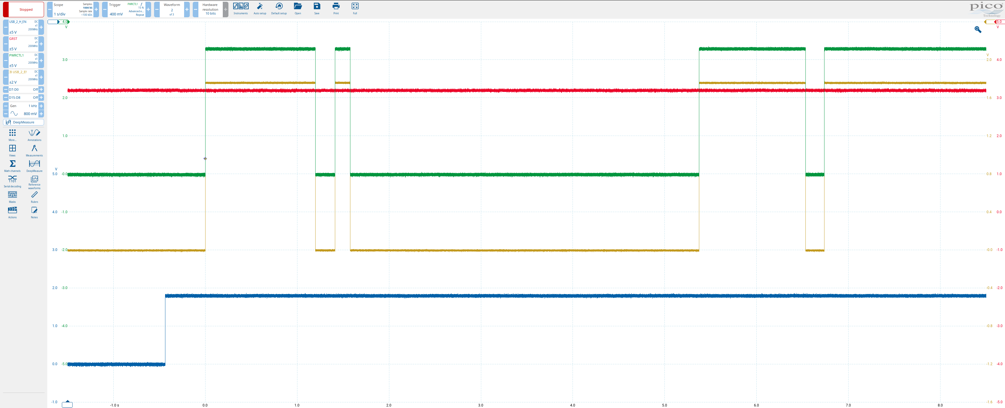

尊敬的 TI 团队
‑观察到、在我们的系统上‑On μ m 模块使用 TUSB4020BI 作为 USB 2.0 集线器的设计中存在间歇性问题。
有问题的下游端口 (PWRCTL1) 为载板上的第二个 USB 集线器供电(我们的原理图上的信号名称:USB_2_EN)。 该问题仅在几次引导时出现、如所附的示波器捕获 (08_lsusb_fail_module_hub.png) 所示。
屏幕截图中的通道映射:
  • CH1:USB VBUS(引脚 9)
  • CH2:GRST(引脚 11)
  • CH3:PWRCTL1(引脚 4)
  • CH4:电平转换 PWRCTL1 信号
观察到的行为(引导失败)
在启动失败期间、TUSB4020BI 的 PWRCTL1 输出显示“切换“或“跳舞“行为:
  • PWRCTL1 不会置为有效一次并保持高电平、而是在早期引导阶段重复切换高电平/低电平。
  • TUSB4020BI (GRST) 的复位输入看起来很干净、行为符合预期;我们没有看到外部复位电路的重复复位。
  • 该‑的超过‑μ A 的电流信号保持非活动状态(未观察到超过 4 μ A 的电流情况)。
在这个“奇怪“的切换阶段之后、PWRCTL1 最终稳定并保持预期状态。 从这一点开始、模块集线器本身看起来工作正常。

      第一个集线器的示波器上 1.1V/3.3V/GRST 信号的波形可以变化吗? 我怀疑上电顺序可能不符合规格。
      顺便说一下、您能否发送原理图进行审核?

    我使用以下信号的波形进行了额外的测量:
    • CH1: VDD33
    • Ch2:VDD
    • CH3: GRST(引脚 11)
    • CH4: USB VBUS(引脚 9)
    遗憾的是、我在引导失败期间无法捕获波形、此时无法检测到下游 USB 端口。 尽管如此、我们可以看到上电时序超出规格、td2  太短 (< 3ms)。
    在 GRST 引脚上向 GND 添加一个 1uF 电容器可能会延迟 RESET 信号。 在原始测量中、未组装该电阻器。

    尊敬的 Marvin:
     您确实需要在 GRST 上使用 1uf 帽。
    它是否解决了您的问题?
    Brian
    您好 Brian、感谢您的帮助。 这种改变似乎消除了奇怪的行为。
