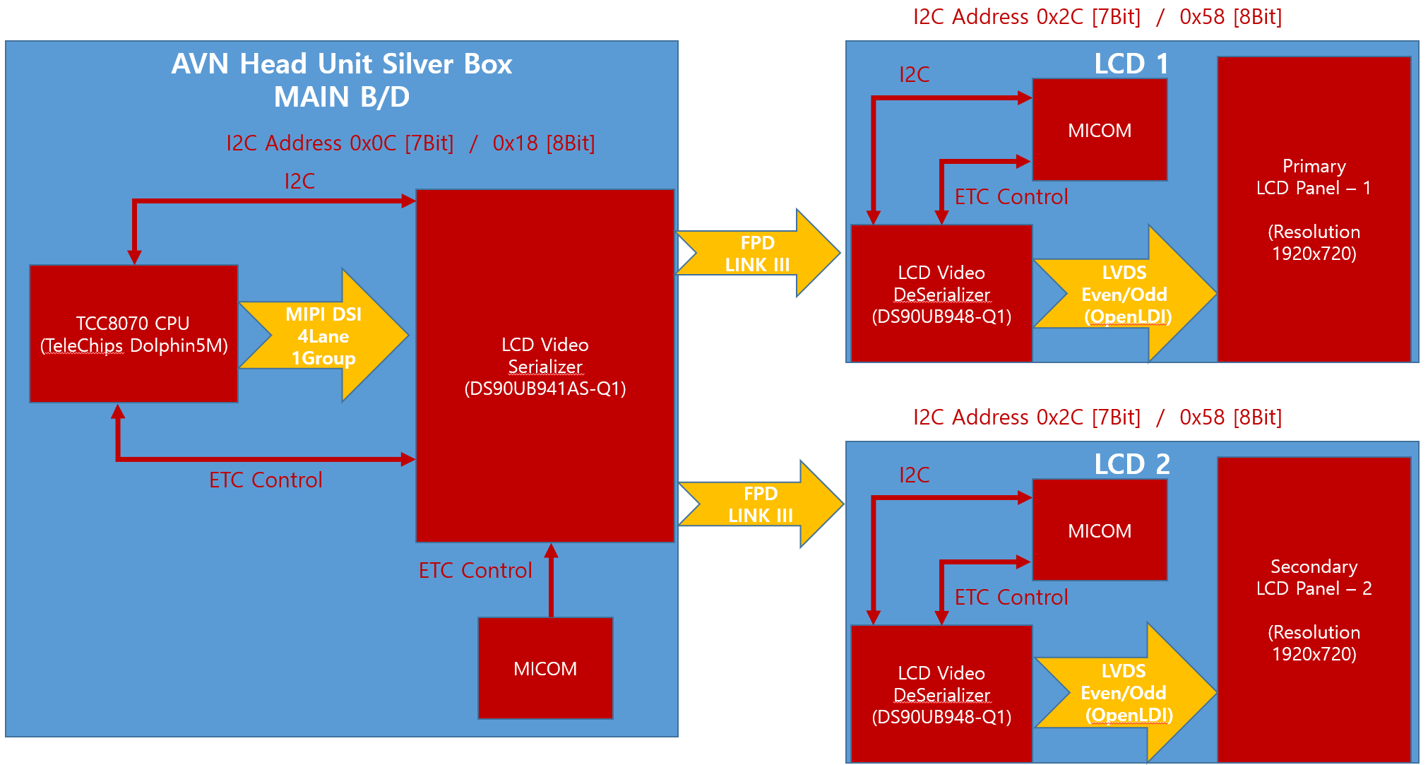

链接 DS90UB941AS-Q1 串行器和 DS90UB948-Q1 解串器时、主机 CPU 是否有办法通过 DS90UB941AS-Q1 的 I2C 了解 DS90UB948-Q1 的 GPIO 输出值状态?
串行器/解串器之间连接结构的示例与另一个问题中提到的示例类似。

    我的质询如下:
    在类似附加示例方框图的结构中、例如、当使用 DS90UB948-Q1 的引脚 10 (GPIO2) 作为输出时、我想知道 DS90UB941AS-Q1 是否可以检查 DS90UB948-Q1 引脚 10 (GPIO2) 上的输出值状态并将该状态值传输到主机处理器。

    #。 我们系统的 LCD 背光激活信号配置如下:
    串行器[DS90UB941] GPIO2(引脚 38)输入-> FPD-Link III ->解串器[DS90UB948] GPIO2(引脚 10)输出->背光 IC
    #。 问题
    1.当[DS90UB948]目标器 0x1E 寄存器[6]位中的远程 GPIO 启用设置为 1 时。
    2.当串行器[DS90UB941] GPIO2 输入值在高电平/低电平之间变化时
    3.请通过一个示例说明如何检查解串器[DS90UB948] GPIO2 值的变化。
    (我对其进行测试时,读取解串器[DS90UB948] 0x1E 寄存器值总是产生 0x05。)
    请您提供详细的答复。 谢谢你。

    我想重申我们希望使用的条件。
    必需条件: 当[DS90UB948]目标器 0x1E 寄存器[6]位中的远程 GPIO 启用设置为 1 时。
    我使用的结构是、将串行器的 GPIO2 更改为高电平有效或低电平有效会导致解串器的 GPIO2 更改为高电平有效或低电平有效。 我想通过读取解串器的寄存器来检查解串器的 GPIO 输出是否正常工作来接收串行器的状态反馈。
    为了实现这种方法、需要读取哪个寄存器?

    我收到的答案似乎与我询问的不同。
    正如我大约 6 天前询问的以及方框图、我已经通过 GPIO2 在串行器和解串器之间进行控制、我想间歇性地通过读取寄存器检查 GPIO2 值是否正确输出。
    我想再次要求您检查 SOC 是否能够准确知道要通过串行器读取解串器的哪个寄存器。

    尊敬的 Kisuk,
    以下是相关说明。
    1. 在串行器和解串器之间建立链路。
    2. 在寄存器 0x34[1:0]= 0x3 中将解串器器件配置为双端口模式运行。
    3. 选择所需的 GPIOx 或 D_GPIOx 引脚、例如寄存器 0x1F[3:0]= 0x3 中的 D_GPIO3。
    4. 请参阅 941AS 数据表的 GPIO 配置第 8.3.9.1 节。 在这种情况下、您需要为 GPIO2 设置串行器和解串器的寄存器。
    5. 现在、如果您在解串器上应用已知信号、则应该能够通过 GPIO2 测量 GPIO 信号、您也可以从表 8-4 中的 941AS 读取 GPIO2 寄存器。
    希望这有所帮助。 如果您还有其他问题、请告诉我。
