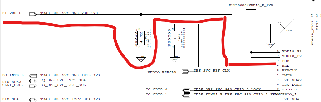

    您好、Ethan、
    下面是 960 上 PDB 引脚的原理图部分
    您好、Sachin、
    感谢发送 960 原理图的 PDB 部分。
    这表明 PDB 信号由软件控制、因此我们不会进行硬件改动来延迟其上升时间。
    因此有两种解决方案:
    • 通过软件延迟 PDB 上升时间、并监控产生的上电序列以确保没有错误。
    • 修改/移除 MODE 引脚上的电容器、以确保 MODE 电压具有更短的上升时间。 通过使用较低的电容值、这应减少 MODE 电压达到完整值 0.993V 所需的时间。 此外、完全移除电容器也会减少 MODE 引脚达到所需电压所需的时间。
    请注意、在 MODE 引脚上形成分压器的大电阻值也会降低电容器的充电速率。 通过在分压器中具有较大的电阻值、较小的电流通过 MODE 引脚、从而导致电容器的充电时间较长。 如果需要电容器滤波、我建议在 PDB 软件上增加额外的延迟或降低 MODE 引脚上的电容值。 这些更改应该能让 MODE 引脚上的电压在 PDB 变为高电平之前稳定下来。
