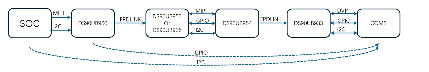

尊敬的 TI 工程师:
我们有一个需要的系统 FPD-Link III 串行器/解串器的两个级 SoC 和摄像头传感器之间、如下所示:
是否正式支持两级 FPD-Link III 级联? 是否有任何有关此拓扑的已知限制或应用手册?
这是我的方框图、展示了我连接的接口、包括两个串行器/解串器级之间的桥接 I2C 和 GPIO 导线。 通过这种连接、I2C 和 GPIO 信号是否可以透明地传递、以控制摄像头传感器的端到端?
非常感谢此级联拓扑的任何指导或参考设计。
    尊敬的 Jian:
    中继器设计是可能的且受支持。 您只需相应地连接 GPIO、I2C 和 MIPI 数据、以便它在多个板之间级联。

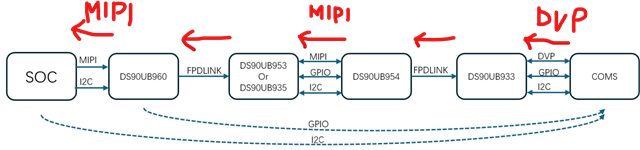

    但请记住、视频数据必须输入到串行器中并输出到解串器中。 视频数据仅沿一个方向传输。 I2C 和 GPIO 数据可以双向传输。 我有点困惑、因为您将 MIPI 数据输入到解串器中。
    此更新后的图是否与您的用例匹配?

    你好 Justin
    感谢您的答复。
    是的、我画了 MIPI 和 DVP 方向 不正确。
    这种级联设计是否有任何特殊注意事项? 第二组串行器/解串器 (954 和 933) 是否需要额外的 CPU 进行配置?
    谢谢您!
    尊敬的 Jian:
    如果每个器件的输入/输出连接正确、则没有任何特殊配置。 只需确保正确设置每个器件的模式配置 (strap) 设置、以便在上电时立即设置锁定。 确保所有 I2C 总线、GPIO 引脚均已正确连接、并且视频数据线已正确连接。
    您可能需要花一些额外的时间来映射 I2C 的 SlaveAlias/SlaveID 以及系统中 960 和 954 上的 GPIO 映射、以确保信号可以传输整个线路。 系统延迟的计算。
    您不需要 954/933 的额外 CPU。 I2C 信号可以通过链路从 SoC 发送。 只需将 953 和 954 放在同一 PCB 上并连接 I2C 线路。 并确保 SlaveAlias/SlaveID 寄存器已正确编程。
    Justin Phan
