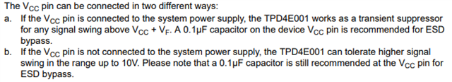

我将在 USB 供电设备的输入级使用 TPD4E001。 在此电路中、当通过 USB 电缆从任何 Type-A 适配器连接时、VBUS 电力线中会出现 7V 至 8V 的过冲、具体取决于所使用的电缆。 这可能会导致后续级中使用的 TPS2116 超过其绝对最大额定电压 6V、从而导致故障。 当我尝试移除连接到 TPD4E001 VCC 的 0.1uF 电容器时、过冲得以消除。 我怀疑它与 USB 电缆的电感分量谐振。 USB 供电设备的输入级是 TPD4E001 的常见用例、但是否有其他报告的这种故障情况? 根据数据表、强烈建议使用 0.1uF 电容器、我怀疑移除它会导致 ESD 保护不足。 可以考虑针对这种过冲采取哪些对策? 请提供任何建议。

    是否需要 VBUS 线路保护? 如果是这样、我建议将 TPD4E001 VCC 引脚保持悬空或未连接状态、并在 VBUS 线路上放置单通道 TVS 来提供保护。

    是的、必须保护 VBUS 线路。 目前、USB Type-C 连接器的 VBUS 线(引脚 A4、A9、B4、B9)通过将其连接到 TPD4E001 的 VCC 引脚来受到保护。 VBUS 电压为 5V、正常运行期间的电流小于 1A。 如前所述、由于 VBUS 连接到 TPS2116 的输入端、因此需要保护其免受所有瞬态电压的影响、使其不超过 6V。 我希望有任何解决方案的建议。 此外、如果 VCC 引脚保持开路、是否仍需要使用外部电容器来保护其他 I/O 引脚?

    为此、我推荐 ESD441DPLR。 它的工作电压为 5.5V、并可钳位在~6.3V、以实现 1A 冲击。
    仍然建议使用外部电容。 请参阅下面的代码片段。

    我知道对电容器的需求。
