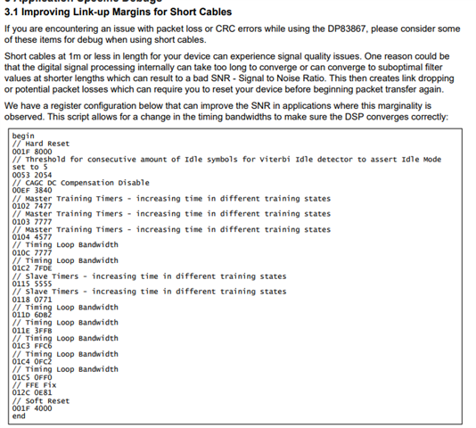

在物理层上会遇到错误。 我们看到以下类型的 syslog 消息来自 DPAA 驱动程序 (Linux 内核 5.10.186):
fsl_dpaa_mac 1ae8000.ethernet int0: Err FD status = 0x00080000
我们使用的电缆设置非常短(几厘米)。 我们遵循针对 这种情况提供的寄存器值建议。
但是、当我们转储寄存器值时、我们会观察到两种差异:
address : value from dump -> recommended value
0x0115 : 0xb8bb -> 0x5555
0x0118 : 0x8bf9 -> 0x0771
这是预料之中的吗? 数据表中未记录这些寄存器(与建议中提到的许多其他寄存器一样)、因此很难理解此行为是否正确。 您是否有一个更详尽的数据表、其中介绍了此修复程序?
您有任何建议可以帮助我们更好地理解或调试此问题吗?

    尊敬的 JCO:
    1.几厘米长的电缆很短,请问这种电缆的最终用途是什么?
    2.您链接的短电缆脚本是否会影响数据包丢失?
    3.当您切换到较长的电缆时,问题是否会消失? 您开始发现此问题的电缆长度是多少?
    4.两个链路伙伴的 DP83867 是否都在相同的电路板上?
    但是、当我们转储寄存器值时、我们发现有两种差异:
    我认为这些寄存器应保存建议的值。 写入这些寄存器是否填充了正确的值?
    我们计划在下一个版本中将这些寄存器添加到我们的数据表中、但由于它们更多是面向内部的 DSP 寄存器、因此之前被排除在外。  我们的 DP83867 故障排除指南中也提到了此脚本:

    关于转储:
    寄存器 0x115 和 0x118 的值设置为请求的值加 0x8888。 是否会设置每个 4 位半字节的最高有效位? 您知道这意味着什么吗?

    我将等待您对第 2 期的更新、因为您的问题是:
    是否应该设置每个 4 位半字节的最高有效位? 您知道这是什么意思吗?
    在进一步调查时、是的、这是预期结果。 每个寄存器中的最高有效位为只读位、将由 PHY 设置。 我在实验室中对此进行了测试、发现了类似的行为。
