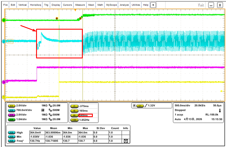

我们目前计划使用 SN65LVDS93A 来驱动 LCD 面板。 如下图所示、紫色代表/SHTDn(引脚 26)、蓝色代表 LVDS 数据。 我想知道在/SHTDN(引脚 26)被驱动为高电平的时刻和数据变为有效的时刻(下面红色框中标记的区域)之间出现了什么数据。 数据软件的这一部分‑可控吗? 它‑什么模式?在执行背光‑使能控制时、是否应考虑图中红色 框区域内的数据? 或者是否可以将其视为不需要考虑的无效数据?
 谢谢你。
绿色:BKLT_CURRENT、蓝色:LVDS 数据、紫色:LVDS_SHTDN_N、黄色:VCC (3.3V)

    我想知道/SHTDN(引脚 26)被驱动为高电平的那一刻与数据变为有效的那一刻之间出现了什么数据
    这将取决于从视频源发送的视频。 下面是上电序列要求的屏幕截图:
    据此、视频源应在 SHTDn 信号变为高电平之前开始发送视频数据(黑屏)。 等待 1ms 后(SHTDN 切换后)、芯片应被锁相并显示黑色视频。 只有在这之后、视频源才应转换为所需的视频数据、并打开面板背光。
    这部分数据软件‑可控吗?
    对于 LVDS93A、这将由视频源控制。
    [quote userid=“674329" url="“ url="~“~/support/interface-group/interface/f/interface-forum/1635797/sn65lvds93a-regarding-the-lvds-data-output-from-the-sn65lvds93a‑它显示什么模式?在执行背光‑启用控制时、是否应考虑图中红色 框区域内的数据? 或者是否可以将其视为不需要考虑的无效数据?  [/报价]
    如果遵循数据表中的上电顺序、它应该会在打开背光之前出现黑屏。 打开背光后、视频源将已经切换到活动视频、并且无法看到黑屏。
    如果遵循数据表中所示的电源序列、则不需要考虑数据的红色突出显示部分。

    ②For 图中红色的‑框部分、我是否可以将其视为 SoC 发送的无效数据? 或者、根据正确的‑加电序列、这部分是否实际上是黑色‑屏幕数据、而红色框之后的数据是有效数据? 我的理解是否正确?

    对于图中的红色‑框部分、我是否可以将其视为 SoC 发送的无效数据? 或者、根据正确的‑加电序列、这部分是否实际上是黑色‑屏幕数据、而红色框之后的数据是有效数据? 我的理解是否正确?
    这里的第二部分是正确的。 理想情况下、SoC 将在上电序列的这一部分期间发送黑色数据、然后背光将在等待周期之后和 SoC 切换到正常视频之后亮起。
    我的理解是、只有在传输有效数据后延迟一段时间后、才应启用背光。 正确吗?
    更重要的延迟是 SoC 发送黑色数据的延迟、因为这将允许器件锁相到视频。 之后、切换到有效/常规视频和打开背光之间固有一定的小延迟、但这取决于 SoC 的软件配置。
