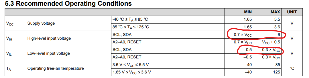

  • 数据表指定了 SDA 和 SCL 引脚上的 V_IH、V_IL 和 I_OL 电平。
我假设这些电平与用作被寻址的目标从器件的 IC 有关、并且当被寻址的目标从器件是通过 SDx、SCx(示例中为 SD0 和 SC0)连接到总线的其他 IC 时、它们不会产生任何影响。 我的回答正确吗?

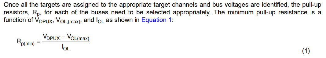

  • 我不太清楚导通栅极晶体管的工作原理。 选择 ESD 二极管
这是否意味着考虑 SDA/SCL 侧以及 SDAx/SCLx 侧的上拉电阻?
当从器件将 SDA 设置为低电平时、它也适用吗? 从器件侧的总 I_OL 是流经两侧所有上拉电阻器的电流之和?
因此、此 R_p (min) 是连接到已启用开关的所有电阻的并行

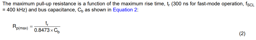

R_p (max) 和 C_b 如何? R_p (max) 是指 每侧的并联电阻还是单个电阻?
c_b 是指考虑两侧的总线电容?

    我假设这些级别与作为被寻址的目标从器件工作的 IC 有关、并且当被寻址的目标从器件是通过 SDx、SCx 连接到总线的其他 IC(示例中为 SD0 和 SC0)时、它们不会产生任何影响。 我是否正确?
    多路复用器上的任何控制信号都必须遵循这些 VIL/VIH 电平才能正常被视为高电平/低电平。 这不会影响多路复用器下游任何器件的逻辑电平。
    SDA/SCL 的上拉电阻以及任何 SDx/SCx 通道处于活动状态时、应在此计数。
    从器件侧的 I_OL 总和是流经两侧所有上拉电阻的电流之和?
    这取决于哪些通道处于活动状态/您指的是哪个从器件。
    R_p (max) 和 C_b 如何? R_p (max) 是指 每侧的并联电阻或单个电阻?
    (min) 是所有通道的最小上拉电阻。 我们不指定 Rp 最大值 — 您可以放置大于 Rp (min) 计算值的 PU 电阻器。 您只需确保它们至少与 Rp (min) 一样大
    C_b 是指两侧总线的电容?
    Cb 是整个(有源)总线上的电容。

    谢谢 Katy、
    假设连接到 SC0 和 SD0 的从设备如下图所示、并且开关 SC0 和 SD0 处于打开状态
    当从器件将 SDA 置于低电平时、从器件 SDA 侧的总 I_OL 是 上图中流经高电平电阻器的电流之和?
    关于 Rp 最大值、数据表指定了 Rp 最大值、如下图所示

    尊敬的 Juan:
    是的、总 IOL 应该是流经突出显示的电阻器的电流之和。
    RP 是每个上拉电阻器的电阻。
