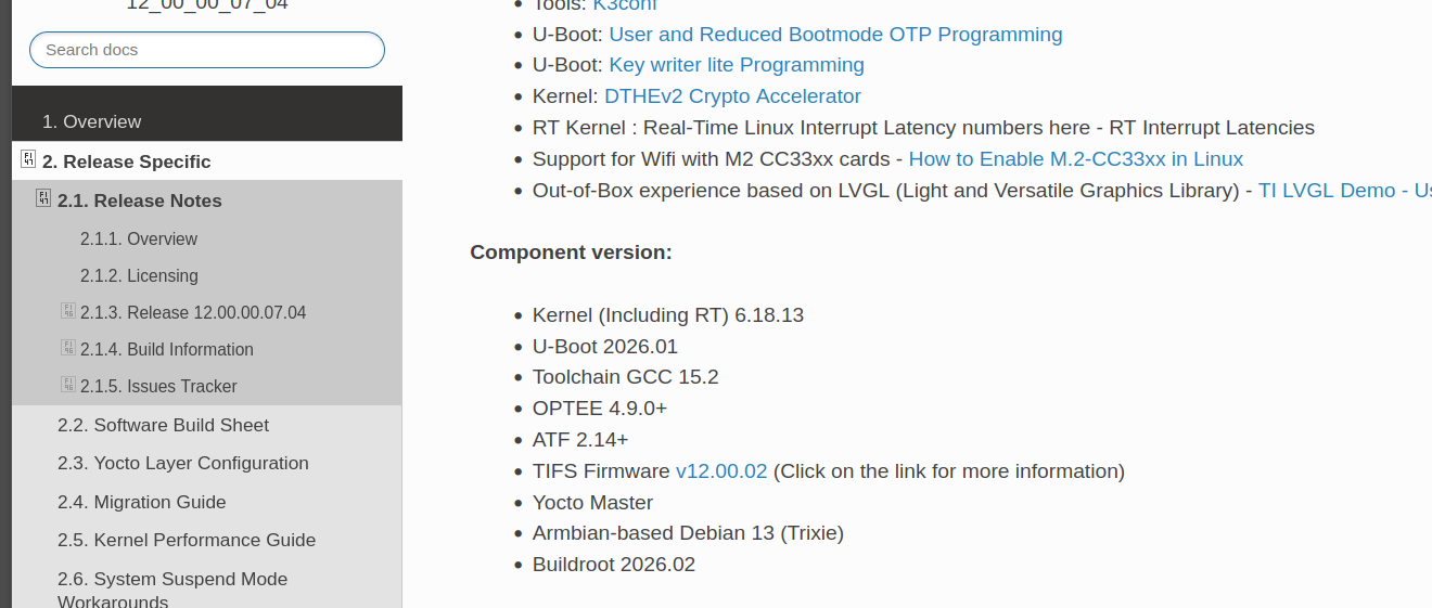

在最新的 12_00_00_07_04 SDK 中、将其称为 Yocto 主版本、我是否可以知道 Yocto 版本
    嗨、Ninad、
    组件版本中提到的“Yocto master“是指 Yocto 项目的主分支。
    目前是 Yocto 6.0、  腰部 。
    请运行以下命令以从图层配置中查找此值。
    cat sources/oe-core/meta/conf/layer.conf | grep "LAYERSERIES_COMPAT\|LAYERVERSION"
