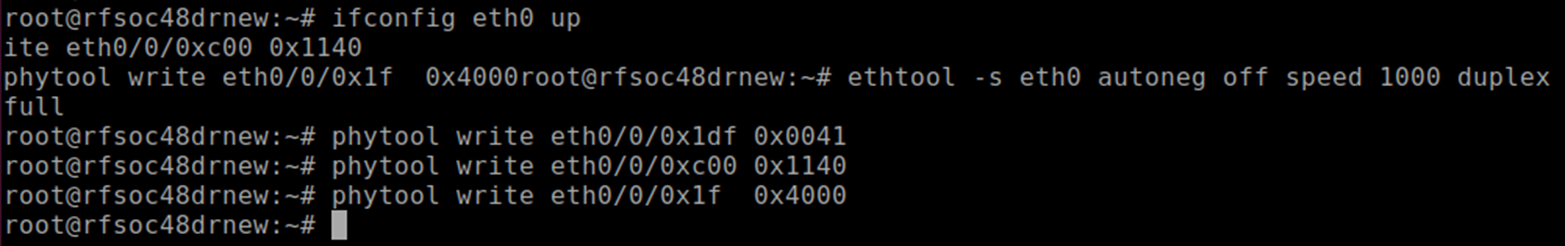

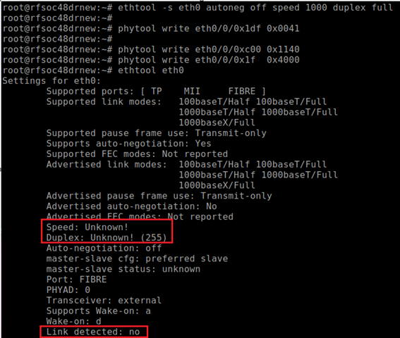

    您好、Gerome、
    这是一款使用 DP83869HM PHY 的定制电路板。
    MAC 通过 RGMII 接口连接到 PHY。
    默认情况下、PHY 配置为 RGMII 转铜缆 (RJ45)。
    该电路板还支持通过 SFP 进行光纤连接、并通过 MDIO 寄存器配置切换 PHY 模式。
    我的目标是将 PHY 从默认铜缆模式切换到光纤模式、并使用 ethtool 验证系统级的实际链路建立。
    在当前设置中、我使用 SFP 环回模块进行链路验证。
    我按照数据表/应用手册的过程、通过 MDIO 寄存器设置将 PHY 配置为光纤模式。
    但是、在应用该配置后、ethtool 仍然不报告链路接通。
    我期望的是、一旦 PHY 正确切换到光纤模式、就可以在 MAC/系统级 (ethtool) 检测到链路建立。
    请确认:
    1.在此配置下切换到光纤模式后,是否需要通过 ethtool 建立链路?
    2.是否需要记录的过程之外的任何其他寄存器设置或初始化步骤?
