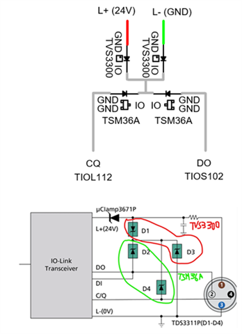

我正在处理一个工程、使用 TIOS1013 输出驱动器。 为了保护 TIOS1013 的 OUT 引脚免受 ESD 影响、我之前使用了 TVS3301。 µs 在咨询 TI 产品专家后、他们建议不使用 TVS3301 来实现此目的、因为 TVS3301 的压摆率为 2.5V/μ s、而 TIOS1013 OUT 引脚的上升/下降时间为 150ns。 Sinche THS TIOS1013 的上升/下降时间远高于 TVS3301 的压摆率、它可能会认为 OUT 引脚正常切换为浪涌并意外钳位。 这可能会增加来自 TIOS1013 OUT 引脚的电流消耗、这将使 TIOS1013 进入“电流故障检测模式“。 当被问及可以用来代替 TVS3301 的任何交流 TVS 二极管时、他们建议使用 TSM36A 和 TSM36CA。 我用于 TIOS1013 的电源电压为 24V。 我想知道 TSM36A 是否适合此应用、以及它是否将保持 TIOS1013 操作而不使其进入任何故障检测模式。

    是的、TSM36A 是一个不错的选择。 我们最近已与 TVS3300 和 TSM36A 完成针对 TIOL112 和 TIOS1023(配置见下文)的保护测试。 该解决方案适用于每条线路上的 1kV 浪涌脉冲、但我们还计划在未来测试完整的 TSM36A 解决方案。

    在考虑 TSM36A 之前、我使用 SMAJ30CA 在 TIOS1013 的 OUT 引脚进行浪涌保护。 在使用±1kV 信号进行浪涌测试期间、TIOS1013 进入“电流故障检测模式“、一种故障检测模式、TIOS1013 在 OUT 引脚处的电流消耗超过特定值时进入该模式。 我的推理是、在浪涌期间、SMAJ30CA 为灌电流提供了一条低电阻路径。 此时、如果 TIOS1013 的 OUT 引脚为高电平、则巨大电流可以通过 SMAJ30CA 从 OUT 流向 GND、从而触发“电流故障检测模式“。 这个原因是正确的吗?
    SMAJ30CA 的钳位电压为 48.4V、小于 TIOS1013 中允许的最大瞬态电压±65V。 因此、SMAJ30CA 的这个钳位电压不应该是 TIOS1013 进入“电流故障检测模式“的问题、对吧?
    TIOS1013 的数据表指出、TIOS1013 的“电流故障消隐时间“的消隐时间为 200µS μ s。 TIOS1013 200µS “电流故障检测模式“的原因是否是因为 SMAJ30CA 无法在此 μ s 消隐时间之前恢复?
    TSM36A 能否在不使 TIOS1013 进入“电流故障检测模式“的情况下保持 TIOS1013 正常运行? 或者、我是否需要与 TSM36A 一起向电路添加一些额外元件、以确保 TIOS1013 在浪涌期间不会进入“电流故障检测模式“?

    尊敬的 Danilo:
    请查看以下答案:
    钳位电压完全在绝对最大额定值范围内、因此我预计不会出现这种问题。 如果您在高于室温的条件下工作、SMAJ30CA 可能具有更高的钳位电压、但我认为它会升高到超过绝对最大值
    可减小温漂。 我添加了 IO Link 团队的 Jonathan、以便在需要时进一步对此进行评论。
    我们尚未专门进行测试以查看 TSM36A 是否将进入当前故障检测模式。 我预计不需要额外的元件。

    尊敬的 Danilo:
    当 TIOS1013 检测到流经驱动器的电流大于由 ILIM_ADJ 引脚上的电阻值设置的配置限值时、它将启动一个长度约为 200us 的计时器。  如果此计时器到期时电流仍然大于限值、则器件会将此视为故障情况并禁用驱动器。
    但是、如果电流在计时器到期前降至限值以下、器件不会将此视为故障情况、它会终止计数器并保持正常运行。
    如果 SMAJ30CA 等外部保护二极管不消耗来自瞬态脉冲的电流并允许过大的电流通过 TIOS1013 的驱动器的时间超过 200us、则是的、TIOS1013 将进入电流故障状态。
