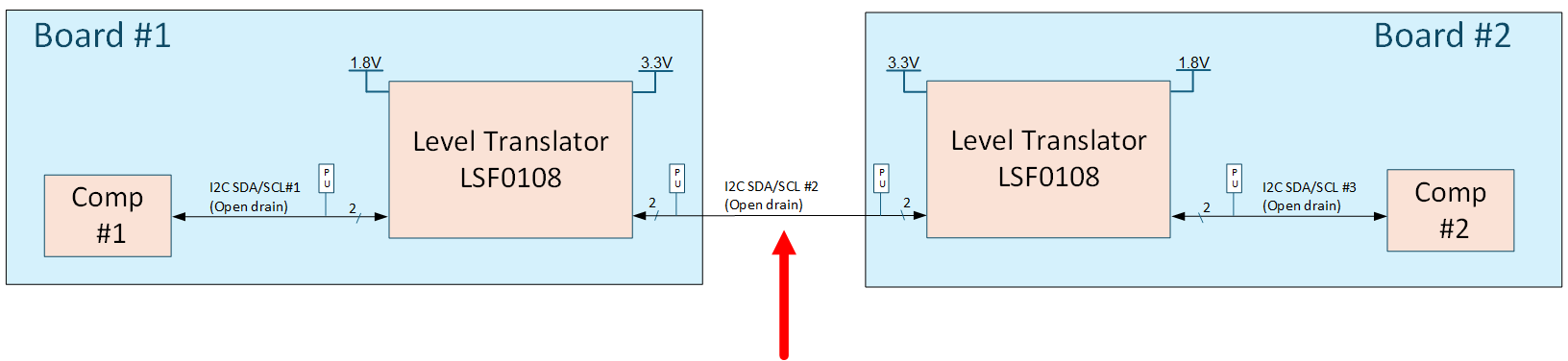

在我的应用中、我需要将两个 LSF0108R(八路双向多电压电平转换器)背对背连接所有 I2C 双向开漏 — 就 VoL/Vin 电压电平而言、这两个元件(红色箭头)之间的 I/F 是否出现任何问题? 我知道该器件的最小电压为 0.35V Vol
    您好:
    可以串联使用 LSF0108、但请注意、由于 LSF0108 的 passFET 架构、每个器件的输出低电压将会增加。 确定上拉电阻的大小对于确保 VOL 在 Comp #2 中仍被接受为有效的 VOL 至关重要、在 Comp #1 中、当数据以相反的方式驱动时、也是如此。  有关更多说明、请参阅 TXS 和 LSF 自动双向转换器件的影响 VOL 的因素。
    两块电路板之间的电缆连接需要多长时间? 如果接近 I2C 的 Cload 最大值、或负载适中、建议改用 I2C 缓冲器(为什么,何时以及如何使用 I2C 缓冲器)
