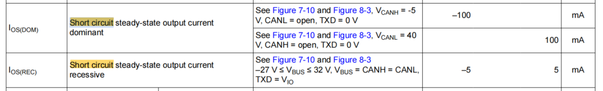

在 48V 系统中、当 Vbat 达到 56V 并且出现“短路“情况时、我需要计算端子电阻器的功率。
因此、我应该参考 TCAN1043 数据表中第 23 页的长度、然后需要得到如下所示的值:
iOS (SS)_REC 是隐性稳态短路电流
IOS (SS)_DOM 为显性稳态短路电流
我可以从第 8 页获得它们。
但在第 8 页中、介绍了“短路稳态输出电流显性“和“短路稳态输出电流隐性“、这些值对应的 Vbus 低于 32V。
当 Vbat 达到 56V 时、IOS (dom) 和 IOS (REC) 的值是多少?
庄弘毅
    尊敬的弘毅:
    很遗憾、提供的信息是可用的信息、仍应作为适用于您案例的参考。
    即、计算公式为 P = I^2 * R =(50mA)^2 *(60 Ω)= 0.15W、其中 50mA 是两个终端上 100mA 最大显性总线故障电流分割的一半。 因此、将 建议使用典型的 0.5W 额定功率电阻器作为安全裕度、谢谢。
    Michael。

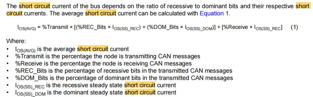

    请原谅我、但我是否应该使用数据表第 23 页中的以下公式来获得端子电阻器的功率?
    考虑到客户要求、CAN 总线的负载率低于 30%、因此发送和接收的百分比相同、为 30%
    隐性位和显性位的百分比都低于 100%、我更喜欢将它们设置为 100%以获得最大 IO 数(平均值)
    首先、我使用该公式计算所需的 120℃ 功率。
    根据电阻器数据表中额定功率与温度间的关系的降额曲线、在 120℃ 下电阻器只能提供其标称额定功率的 30%。
    因此、我将所需功率除以 30%、以获得标称额定功率。
    这是否是对“安全保证金“的正确解释?
    庄弘毅
    尊敬的弘毅:
    0.15 W * 30%似乎与 0.5 W 建议值一致。
    但是、我认为这暗示了热降额补偿、其中满裕度通常不仅仅包括温度。
    因此、设计人员通常设计的功率不是 0.15W,因为这种设计通常包含余量,建议选择在最高温度下功率降额的电阻器 — 舒适地高于最坏情况下的功耗,谢谢。
    Michael。
