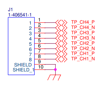

我在这里分享了我们的原理图、并希望获得您的支持以进行详细审查。
我们正在开发一个定制电路板、其中 DP83869HMRGZR 以太网 PHY 通过 RGMII 与 AM2634 MCU 连接。 目前、以太网链路正在启动(存在 LED 指示)、但 ping 无效。
请您查看所附的原理图并提供反馈意见、以帮助我们确定问题。

    您好 Chinchetti:
    从原理图可以看到、这里是我的注释:

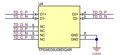

    1.您可以做的一个改进是有直通 ESD 二极管。 这些二极管会通过二极管传递信号、从而允许您将器件直接安装到布线上、并消除悬挂在布线上的二极管的潜在残桩。 我不希望这本身会导致 ping 问题、但这是一个可以改进的地方。 下面是一个示例、说明了 DP83869EVM 原理图中的表现:
    2.仔细检查时钟源和磁性元件是否在数据表规格范围内:
    3.我建议读取 PHY 的 strap 配置寄存器、以确保您处于正确的运行模式。 我无法分辨此处组装了哪些电阻器、但读取寄存器是检查 PHY 是否正确配置的最佳方法:
    否则、您的原理图看起来没有问题。 我建议使用DP83869 原理图检查清单作为设计的第二次审查、并浏览我们的DP83869 故障排除指南、解决您的 ping 问题。 这类似于我们对该 E2E 主题的讨论。

    1. 我已经检查了 ESD 二极管、并且实现与您分享的原理图相匹配。
    2. 我验证了磁性元件、信号最初是交换的。 我已按照要求完成了返工、并使其与 EVM 设计保持一致。 晶体按预期工作。

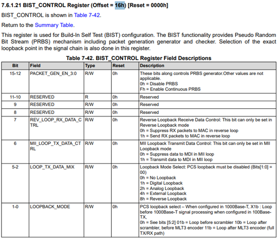

    因此 MAC 环回正常工作。 “PHY loopback“表示的是反向环回(在 MDI 上)还是某种其他类型的环回?
    另一个问题是、您能够在 PHY 上读取/写入寄存器是否正常? 如果是、我建议在测试 ping 或反向环回时读取寄存器 0x0015、看看 PHY 是否在 MDI 上收到任何错误。

    从寄存器转储中、我看到该寄存器 0x11 = 7F02。 这意味着您以 100Mbps 的速率进行链接。 这是您期望建立链路的速度吗?
    您是否知道 PHY 中哪些位  设置了内部环回示例 (enet_CPSW_loopback_phy_end_am_263x_CC_r5fss0-0)? 我问的原因是这个 PHY 具有多个“内部“环回模式、我想看看此处正在测试哪个模式。 我们可以根据寄存器 0x0016[5:0]中的值来测试哪个环回。
    例如、如果本例设置“模拟环回“、您还需要在 MDI 线路上使用 100 Ω 终端:
    如果您可以包含指向该示例的链接、我也可以查看一下。
