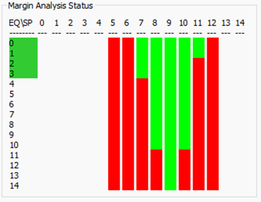

我们在摄像头板上使用 DS90UB953-Q1 串行器、在载板上使用 DS90UB960-Q1 解串器。 FPD-Link III 连接配置为同步模式、反向通道速率为 50Mbps、并启用自适应 EQ。
我们偶尔会在日志中观察到链接错误 (CRC 错误详细信息附在这里:crc.docx Error_Ser_Deser  ),包括可纠正 (Corr) 和不可纠正 (Uncorr) 错误。 为了进行研究、我们执行了链路裕度分析。 结果表明、满足了 4 个选通和 3 个 EQ 绿色框的预期标准(请参阅下面的示例图)。 但是、链路似乎仍然有点敏感。
您能否告知是否有任何方法可以微调反向通道时钟来提高稳定性? 此外、串行器或解串器中是否有任何无文档记载或未公开的寄存器可以帮助优化此行为?
