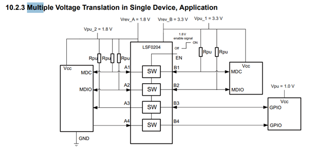

就上标题而言、我使用 TXS0104E 将+1V8 转换为+5V 的电压。 因此、当 VCCB 连接到+5V 时、VCCA 连接到+1V8 以使该配置正常工作。 VCCA 有 4 个通道、其中 3 个通道运行+1V8 信号、而我打算以+3V3 信号连接的其中 1 个通道。 我的问题是、该通道能否在仍保持低于+4V6 绝对额定值的同时接受比 VCCA 更高的电压电平、电压转换在+3V3 至+5V 的范围内是否仍然可以工作?

    LSF0204 支持多电压配置、并且可提供适用于 1V8 至 5V(某些通道)以及 3.3V 至 5V(其他通道)的电平转换功能。   如需了解此功能、请参阅 LSF0204 数据表的第 10.2.3 节和 www.ti.com/.../5614404534001。

    从您的回复来看、TXS0104E 似乎不适合我描述的需要多电压配置的应用。
    尽管电压保持在 TXS0104E 的绝对额定值范围内。

    输入可耐受过压、因此尽管 VCCA = 1.8V、A 侧输入仍可承受 3.3V 输入。 当您需要将 A 侧信号设置为输出、并且难以达到 3.3V 直流状态时、就会出现问题。 如果客户希望在保证运行条件下运行、 更推荐使用 LSF0204 作为此应用的解决方案。
