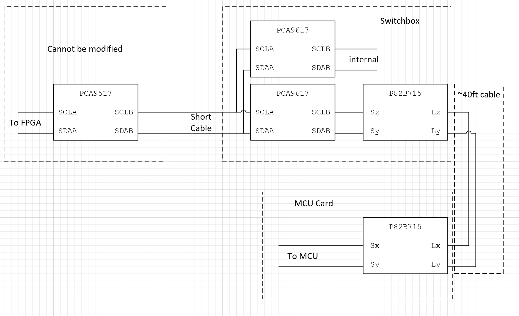

我尝试设计一个通过长电缆 (~15m) 使用 I2C 的系统。 我将使用一个使用 PCA9517 输出 I2C 的控制器。 在此过程中、我需要添加开关箱、然后才能最终连接到电缆末端的 MCU 卡。 下面是我计划的内容的图表: image.png
这是有效配置吗? 我知道、由于静态失调电压和电压电平、9617 和 9517 B 端口不应连接。 我也遇到过我尝试过的 P82B96 的问题。 我愿意接受这里的所有建议。
    尊敬的 Logan:
    PCA9517/PCA96617 在 B 侧具有静态失调电压、因此该侧的 VOL 会升高。 我们是否可以翻转 A 侧和 B 侧、因此下部 VOL 面向 P82B75?
    插孔
    我可以在开关箱中切换 PCA9617、但这意味着 B 端口连接到控制器中 9517 的 B 端口、这也不起作用、对吧?

    当前设置看起来可以正常工作、但我想确认几点。 每个缓冲器连接之间要使用的上拉电阻器是什么?
    您曾说过您曾经使用过 P82B96。 我假设 SX/Sy 侧的 P82B96 VOL 在 B 侧 9617 的输入端过大 (1V) 是正确的吗? 这是 P82B96 不工作的主要原因吗?
    此外、您计划以什么数据速率进行通信?
    Tyler
    尊敬的 Tyler:
    PCA9517 B 端口上的上拉电阻为 1.69k。 在开关箱中、P82B715 和 PCA9617 之间的上拉电阻为 1.69k。 在 MCU 卡中、上拉电阻也为 1.69k。 Lx/Ly 引脚上的上拉电阻为 170 欧姆(通过并联 340 欧姆,电缆每端各一个)。
    是的、这是 P82B96 的问题。 我在出站信号方面取得了良好的效果、但无法接收任何信号、这时我发现 P82B96 也具有相当高的 VOL。 在其他方面、我对结果非常满意。
    我要使用的数据速率为 400kHz。 我已经问过我们的团队、我们是否可以将频率降至 100kHz、并遇到了很多电阻问题、因为控制器需要在所有产品线中保持一致。

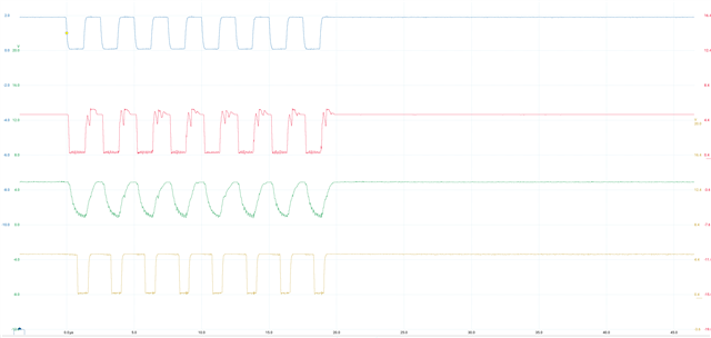

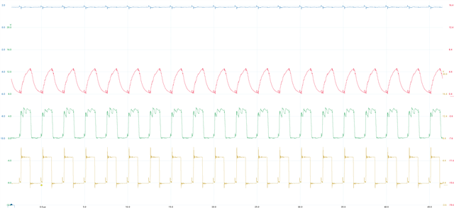

    确实有波形、见下文。 我认为、结合 VOL 电平、这是 400kHz 的上升时间问题。 在我的图中添加了一些与波形相对应的彩色点。
    1.25 英尺电缆、在蓝点驱动、400kHz
    2.50 英尺电缆、在蓝点驱动、400kHz
    3.25 英尺电缆、黄点驱动、400kHz(单独函数发生器上的 0-5V 方波)
    4.25 英尺电缆、黄点驱动、100kHz (在单独的函数发生器上使用 0-5V 方波)
    5.50 英尺电缆、黄点驱动、50kHz(FG 设置与 3 和 4 相同)
    Logan
    尊敬的 Logan:
    由于 PCA9617 的 B 侧不够低、从 MCU 卡返回 FPGA 的驱动器出现问题。
    在最终设计中、所有 VCC 都将为 5V。 这意味着 MCU 为 VCC = 5V、我假设 VIL = VCC 的 30%= 1.5V? 这是正确的吗?
    如果是这种情况、我们能否更改设置以匹配以下内容?
    我们是否可以移除电缆连接上的 PCA9617? 我假设短电缆不是那么长。
    我们能否尝试使用 TCA9617B 进行测试、而不是使用 P82B715?

    尊敬的 Logan:
    实际上、我不小心、MCU 将以 3.3V 的电压运行。  [/报价]
    如果 MCU 对 VIL 使用百分比阈值、则 VIL = VCC 的 30%= 0.99V、这仍处于 TCA9617B = 0.58V 的 VolB 可接受范围内
    采用 9617 这样的低上拉电阻是否合理? 灌电流就超出了 I2C 规范、对吧?  [/报价]
    在电缆侧进行通信时、只有两个看到 I2C 总线流量的器件是缓冲器重新驱动信号。 TCA9617B 的建议灌电流大小如下:
    在缓冲电缆侧、可以使用强上拉电阻器、而不会干扰 I2C 规格。 VOL = 0.4V 时 IOL = 3mA 的 I2C 规格主要适用于目标器件和控制器器件。
    我以前尝试过类似的方法、在工作台上取得了相当好的结果、但在实施时效果较差。 这可能是 MCU 电压电平的问题吗? 此时、我将 9617 B 侧拉至 3.3V。  [/报价]
    这可能是电压问题、但更有可能是时序问题。 在计算建立时间和保持时间时、我们需要查看 SDA 和 SCL 波形。 最坏的情况是 MCU 发送时钟并从系统中最远的目标器件接收数据。 当串联堆叠时、尤其是使用长布线时、单个缓冲器上会有一些传播延迟、因此您可能需要降低整体时钟速度。
