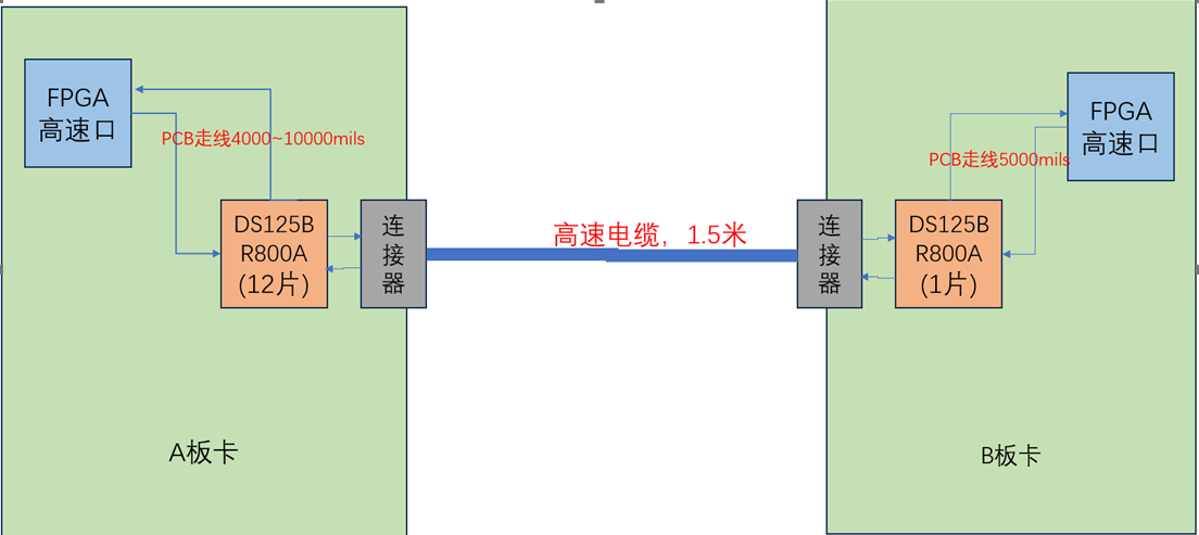

尊敬的团队:
客户的项目需要 CPRI 接口以实现两块电路板之间的通信、通信速率为 10.1376Gbps 且高速电缆长度为 1.5 米。
由于两个电路板的布线相对较大且较长、并且电路板外部的电缆长度为 1.5 米、因此这两个电路板都在互连连接器附近使用 TI DS125BR800ANJYR 中继器进行设计。 有许多 CPRI 通道(4 个通道* 12 个组)、PCB 布线的范围为 4000mil 至 10000mil。
现象说明:
当客户进行 FPGA 高速端口 IBERT 测试时、两块电路板配对进行测试。 当传输速率为 6Gbps 时、测试正常 (PRBS7/15/23);
当传输速率为 9.8Gbps 时、PRBS7 测试正常;PRBS15 测试有错误、PRBS23 测试有错误并且可能会断开连接;
当传输速率为 10.1376Gbps 时、PRBS7 测试正常;PRBS15 测试错误率增加、PRBS23 测试错误率增加、断开的概率增加。

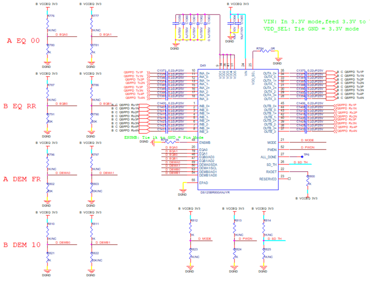

SCh:
咨询:
DS125BR800ANJYR 和 DS125BR800SQE 中继器是否可用于 CPRI 接口总线 (10.1376Gbps)?
2.如果可以使用,基于产品特性的推荐配置是什么? 例如、EQ、DEM、MODE 等的配置 经验点或配置原则是什么?
    尊敬的 Vayne:
    [/报价]
    是的。 此数据速率在列出的 12.5Gbps 范围内。
    PRBS 测试随着数据速率的增加而失败、表明系统中存在均衡和/或去加重问题。 我没有关于所示系统的确切建议。 相反、您应该扫描 EQ 值并找到具有最低 BER 的值。
    指导原则之一是、与 1.5m 电缆的上游通道相比、1.5m 电缆的下游通道需要更高的 EQ。 这是因为电缆会增加损耗、下游转接驱动器需要进行补偿。
    Charles
