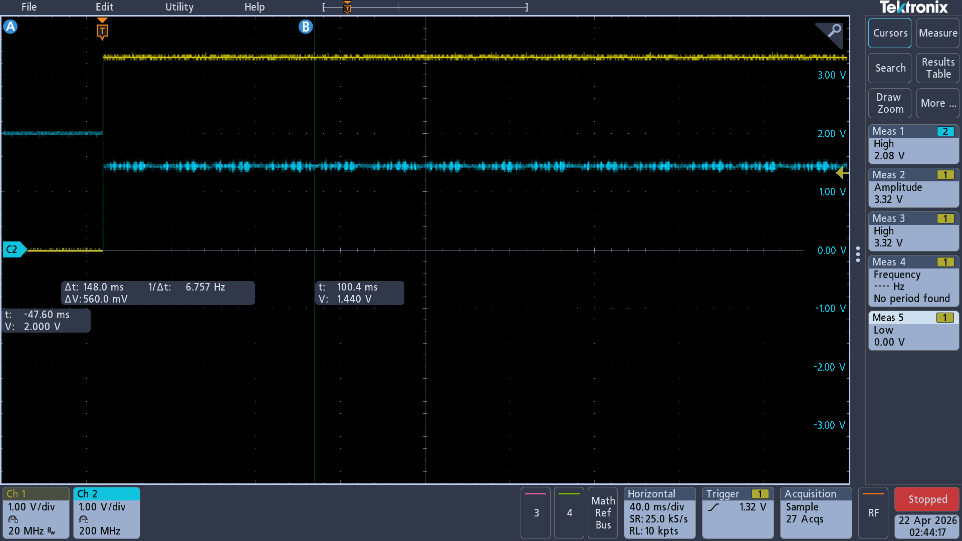

我的团队和我将 DP83867ERGZT 用于 SGMII、但它显示为错误的 PHY 地址。 我们希望它是地址 9、但当我们从它读取时、它显示为地址 15。
我们使用 SLVRBN1A.xlxs 设计工具中提供的 RGZ Strap 工具选择 strap 配置电阻器值:
由于我们处于 SGMII 运行模式、因此我们在 D1 匹配 D0(模式 2)上设置了自举电阻器、并使 D3 匹配 D2(模式 3)、如电子表格上的注释所示。

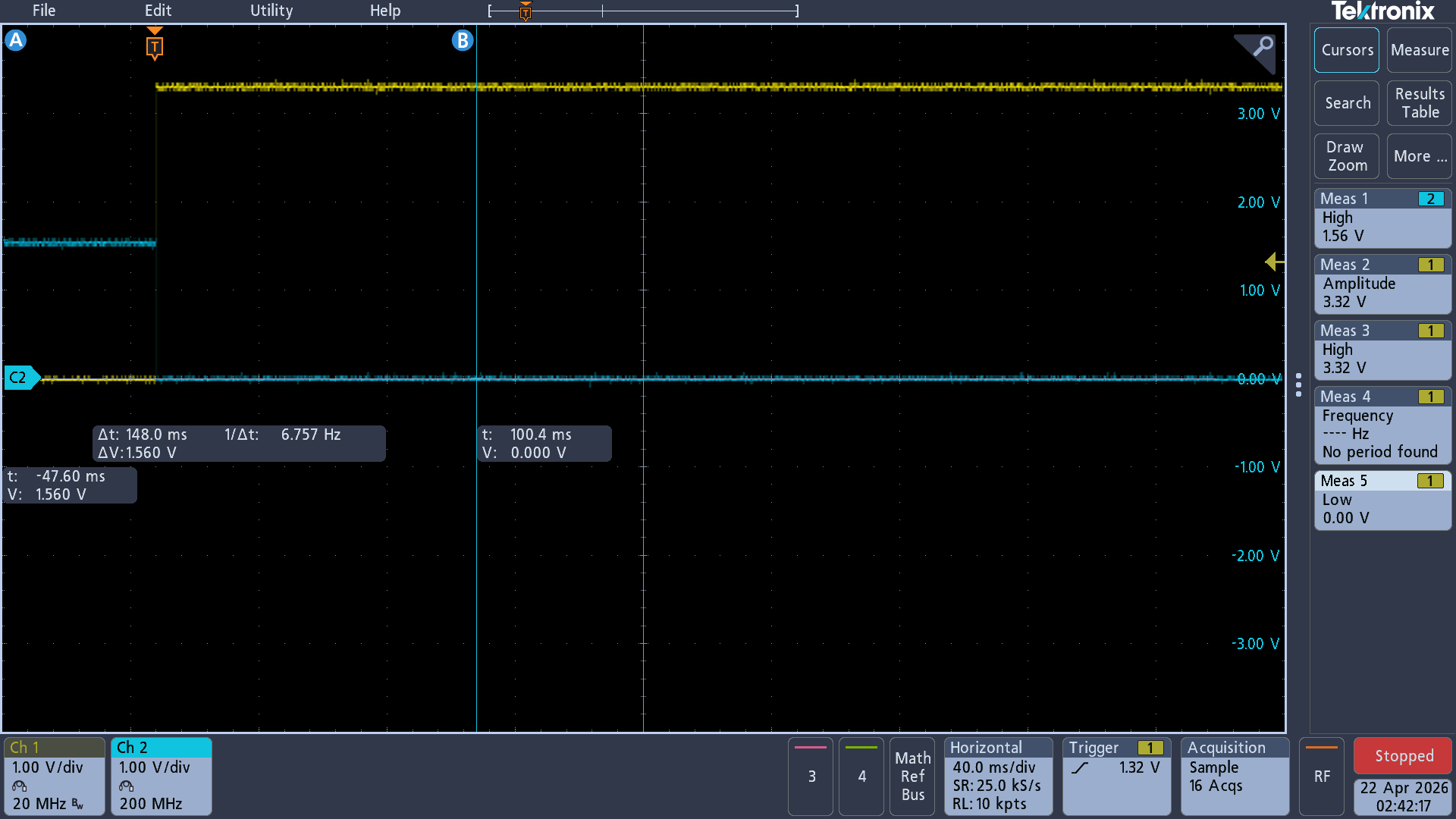

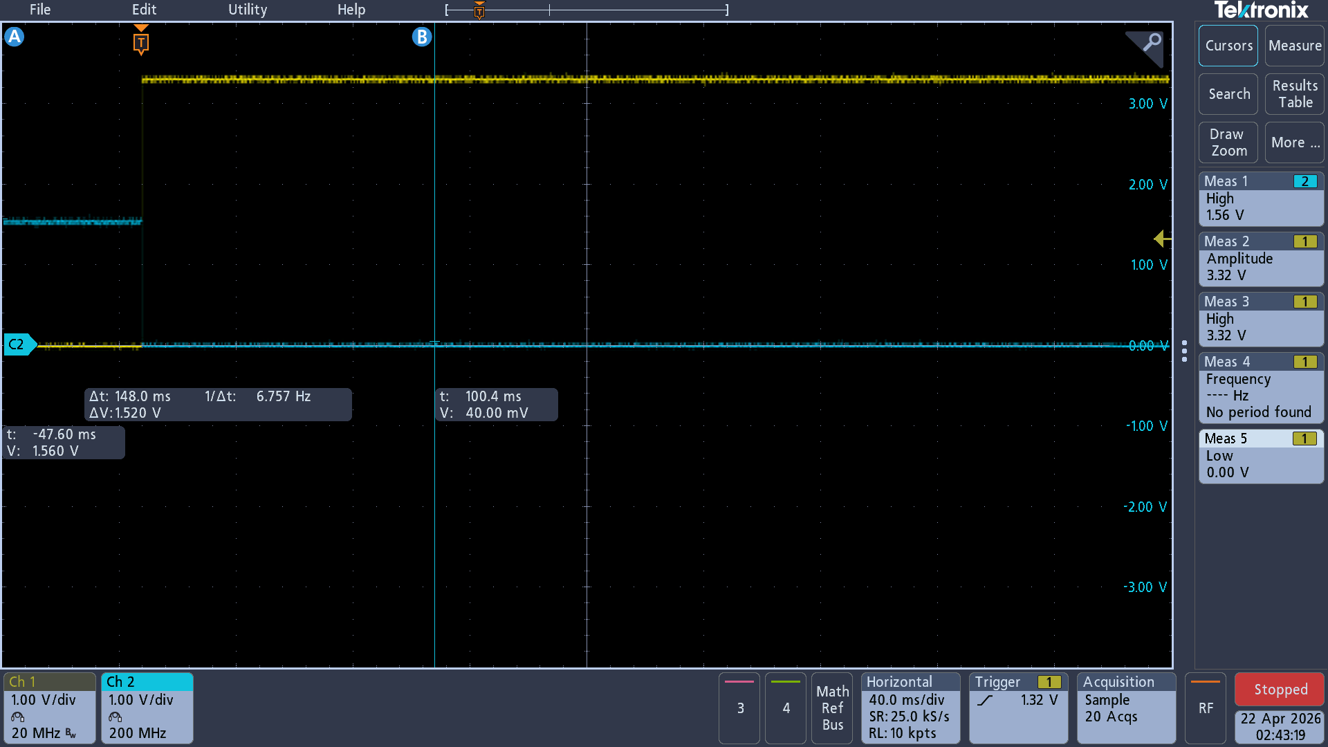

VDDIO 为 3.3V、因此根据 PHY 数据表中的模式电压公式(表 7-5)、模式 2 电压应为 0.55V、模式 3 电压应为 0.84V。 在执行硬件复位后、我在 200ms 锁存期内测量了每个 strap 配置引脚的电压、并且电压与我预期的不匹配:d0/D1 为 0.0V、D2/D3 为 1.4V。 下面是我从 D0 到 D3 进行的测量的示波器捕获。 黄色是复位线、蓝色是配置 (strap) 引脚:
将这些电压与数据表中的 MODE 电压公式进行比较、D0/D1 处于模式 0、D2/D3 处于模式 3 和 4 之间。 这似乎与 RGZ Strap 工具指示的内容不匹配。

    尊敬的 Justin:
    感谢您提供详细信息、意外收到不正确的自举电压。 您已经注意到、锁存前的电压应遵循数据表中所示的搭接电路:
    您能否确认上电时序和时钟是否在数据表规格范围内? 当未遵守其中任何一项时、可能会导致 PHY 出现奇怪的行为。 如果这些正确、但您仍然看到此不正确的 Strap 配置、我可以尝试在 DP83867-S-EVM 上重现此问题、看看是否得到相同的结果。
    另一个问题:您是在所有电路板上看到这一点、还是仅在一个电路板上看到? 更换电路板上的 PHY IC 是否有任何影响?

    CO 引脚 (D0 和 D1) 仅连接到配置 (strap) 电阻器网络、不会连接到其他位置。 SO 引脚 (D2 和 D3) 也连接到 strap 配置电阻器网络、然后每个引脚经过 100nF 电容器(串联)、然后连接到连接到 RFSOC 的 MIO 引脚。
    我断开 RFSOC 以隔离 PHY 电路、并通过将 PHY 跳转到 GND、然后跳转到 3.3V 来手动复位 PHY。 然后、我测得引脚的电压与我在原始帖子中显示的电压相同、当时 RFSOC 已连接并控制复位、即 SO 引脚为 0.0V、CO 引脚为 1.5V。
    CO 引脚的电压似乎表明 PHY 在锁存期间仍将引脚上拉:我们的 2.49k 外部下拉电阻与 PHY 的内部 9k 下拉电阻并联、因此产生大约 1.95k 的下拉电阻。 我们的 10k 外部上拉电阻必须与大约 3.4k 的电阻并联才能形成一个分压器、该分压器会在锁存期间产生我看到的 1.5V 电压、因此 PHY 在锁存期间以大约 3.4k 的速度上拉引脚。 这与我在 IC 隔离和未通电时测得的 4.7k 非常匹配、但根据我的推理、它仍然来自 PHY。 是否有办法知道内部 PHY 电路处于什么状态? 是否有方法可以将其强制进入正确的状态以进行锁存?

    RX_CTRL 和 GPIO_0 在自举期间均为 0.0V。 根据我的理解、将 RX_CTRL 搭接在 0.0V 将使 PHY 进入内部测试模式。 我们检查了地址 0x0031 处的配置寄存器 4、并发现 INT_TST_MODE_1 位设置为 1(整个寄存器为 0001 0000 1011 0000)。 我们可以清除该位并读回寄存器以进行确认、但我们获得了相同的结果。 尽管我们可以在启动后清除该位、但我认为我们仍需要在硬件中修复 RX_CTRL 自举。
    很奇怪的是,我们今天早上再次启动板,以继续故障排除,它出现了地址 12 这一次,而不是我们通常看到的 15。 我们进行了几次下电上电、结果始终是 12。 我再次检查了自举电压、但它们与之前相同; SO 引脚为 0.0V、CO 引脚为 1.5V。 对我来说、地址发生变化而自举电压没有变化似乎很奇怪。 我在故障排除过程中对电路板进行了一些硬件更改、因此在焊接时可能发生了导致地址更改的事情、但我似乎应该看到这反映在自举电压中。

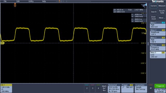

    我看到原理图、到目前为止、没有什么特别的。 我一直在回顾我们的谈话,看看是否有其他可疑的东西,我注意到,在原始图像中,你发送了 XI(黄色)信号看起来频率为 90Hz。 由于 XI 应该是 25MHz、我不确定为什么显示为 90Hz。 XI 引脚是否获得了正确的 25MHz?

    对于 XI 引脚上的 90 Hz、我非常确信由于采样率、示波器上存在混叠。 当我放大信号时、会显示一个干净的 25MHz 时钟、而当我缩小时、示波器无法触发显示的 90Hz 频率、因此我非常确定它实际上并不存在。 以下是 xi 的特写镜头、用于展示 25MHz:
