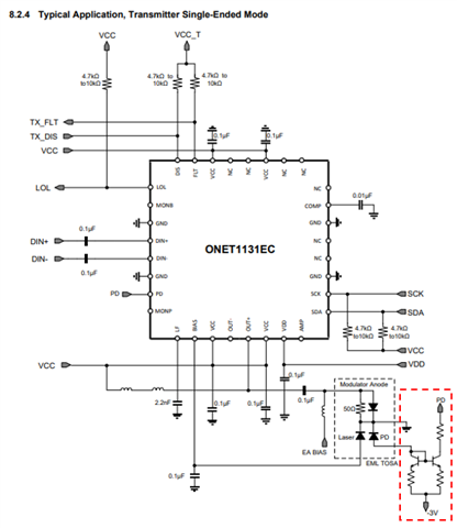

     根据规格第 8.2.4 章第 37 页的说明、电流镜由 BJT 和用于监测光电二极管的电阻器组成。
    通常、BJT 在几 MHz 下工作、这是可行的。 不过、这是一款高带宽激光驱动器、因此我想确认该电流是否镜像 MPD 电流、以实现 CW 激光的平均功率控制。
