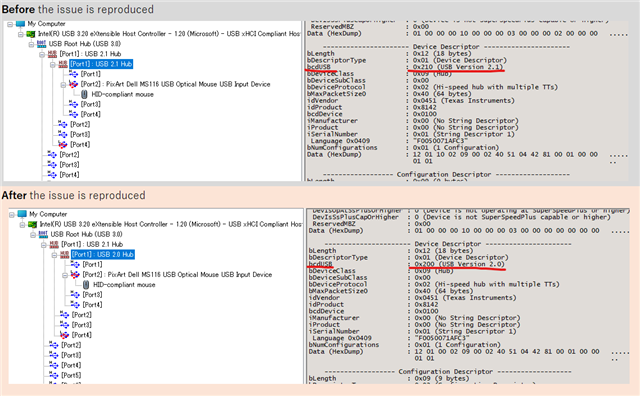

这就是我使用 TUSB4041I 时遇到的问题。
在我们的应用中、我们在两级级联连接中使用了两个 TUSB4041I 器件。
当连接到下游 TUSB4041I 的 USB 器件在短时间内拔出并重新插入时、
下游 TUSB4041I 可能会暂时断开、然后重新连接。
因此、连接到下游 TUSB4041I 其他下行端口的 USB 器件也会暂时断开连接。
我使用 USB 设备树查看器检查了集线器状态。
最初、两个 TUSB4041I 器件都被识别为“通用 USB 2.1 集线器“。
但是、问题重现后、断开的 TUSB4041I 被识别为“通用 USB 2.0 集线器“。
因此、我认为这个问题可能与上述主题中描述的问题类似。

    您能否 在 USBtreeviewer 中读取 bcdUSB 以查看其是否为 0x0200?
    请接受我的友谊请求。
    好极了
    Brian
    你(们)好
    这是 USB 树查看器中的 bcdUSB 值。
    重现此问题后、断开的 TUSB4041I 被识别为 0x0200。

    我将第 17 行的位 10 设置为“1“。 因此、该值从 0x00000020 更改为 0x00000420。
    但是、描述符中的 bcdUSB 值仍为 0x0210。

    您好、Eugene:
      我与处理上述 E2E 问题的工程师确认、第 17 行和第 10 位中的位是正确的。
      您是否在电子保险丝和执行开机重置后更新了正常的集线器驱动程序?

    嗨、Brian
    谢谢你。
    上电复位后、该值从 0x0210 更改为 0x0200。
    顺便说一下、为什么默认设置为 0x0210?
    我认为 0x0200 对于 TUSB4041I 来说是合适的值、因为它不支持 USB 3.x
    TUSB4041 是 USB3 集线器 TUSB8041 的小型器件、因此该设置为 0x210。
