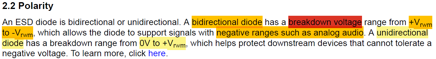

在选择 SD 时、我需要考虑反向工作电压或击穿电压?
    尊敬的 Tamilvanan:
    我们通常建议选择反向工作电压 (VRWM) 高于工作电压的 ESD 二极管。 我看到本文档有点令人困惑。 击穿电压将始终高于 VRWM、以确保二极管仅在需要时导通。
