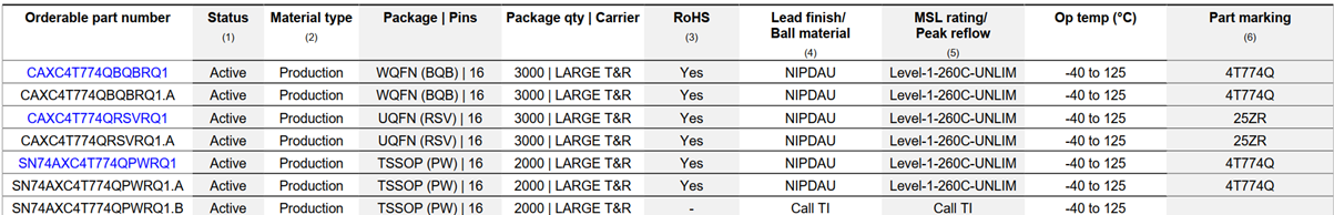

我的客户正在评估 SN74AXC4T774、他们希望选择 CAXC4T774QBQBRQ1 封装。
关于 GPN、SN74AXC-和 CAX-彼此差异过大、他们想知道这两个器件之间是否有任何规格差异。
我在 D/S 上检查、它们应该与包裹相同、请帮助确认。  还有、想知道 GPN 为什么有这么大的差异吗?
    当器件型号变得过长时、“SN74“将替换为“C“。 这对芯片本身没有任何影响。
    您好 Charles、
    我同意克莱门斯的意见。 GPN(通用器件型号)为 SN74AXC4T774-Q1、但在此 GPN 中有几个 OPN(可订购器件型号)可能彼此不同。 名称差异可能与封装类型、引线镀层或 Clemens 提到的 OPN 变得过长有关。
    无论如何、所有 OPN 都将遵循数据表中列出的参数和规格。
