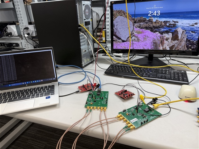

    尊敬的 Bernd:
    我通过两个以 10Mbps 速率链接的 DP83867-S-EVM 进行了 ping 测试、并且没有 出现 问题。 我不必在测试中设置 SGMII_RATE_ADAPT 位。 导致这种情况的设备或电路板与我的设置之间似乎存在一些差异。
    您的所有电路板上是否都显示了相同的行为、或者如果没有、多少电路板确实显示了这种行为?
    您是否有可用于测试的 DP83867-S-EVM? 您可以尝试从电路板上获取 PHY 并将其放置在 DP83867-S-EVM 上。 然后将背对背 SGMII 连接与另一个 DP83867-S-EVM 配合使用、在以 10Mbps 链接的情况下通过两个电路板进行 ping。 这将对所示图像中的设置进行建模、并将告诉我们对 SGMII_RATE_ADAPT 的需求是与 PHY IC 还是与电路板/MAC 有关。
    从 TI.com 上获取 EVM、或者如果贵公司由当地指定的 TI 工程师、他们也可以帮助您采购这些 EVM。 为了获取寄存器访问、我们通常将 MSP430 LaunchPadUSB2MDIO 软件配合使用、但任何 MDIO 控制器在连接到 EVM 的 MDIO/MDC 线路时都应能够实现此目的。
    Shane

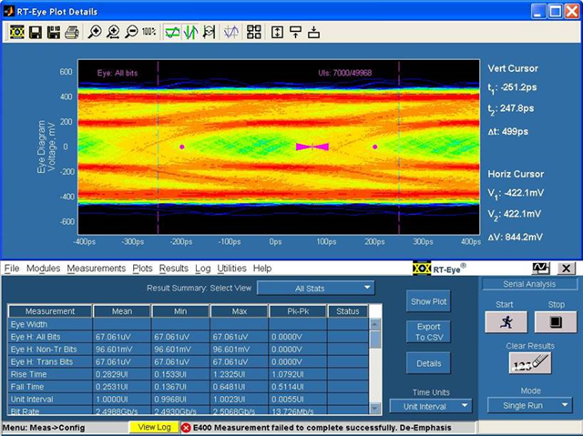

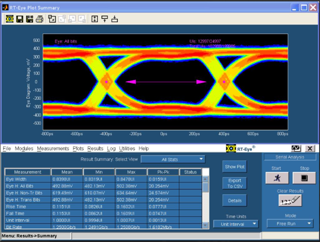

    非常感谢您为帮助我们而进行的详细测试。 您的测试设置和我们的开关设计之间存在显著差异。 您已经通过 SGMII 将两个 DP83867-S EVM 直接相互连接。 在我们的设置中、DP83867IS 通过 SGMII 接口连接至 Broadcom 开关。 遗憾的是、我不知道当 10M_SGMII_RATE_ADAPT 位设置为 0 时 PHY 中会发生什么情况。 但是、这对于 Broadcom 开关显然很重要。 当该位设置为 1 时、我测量以下眼图:
    如果我们将该位设置为 0、我们会测量以下眼图:
    现在、我们已经运行了几天的上电/断电循环测试。 到目前为止、我们尚未检测到任何数据包丢失。 因此、我们现在假设需要通过软件将 SGMII_RATE_ADAPT 位设置为 0 并持续 10Mbit。
    Bernd Zehren
    再次大家好。
    请忽略上面的眼图测量值。 它们与 1Mbit 问题无关。 它们是在不同的背景下进行的。
    Bernd
