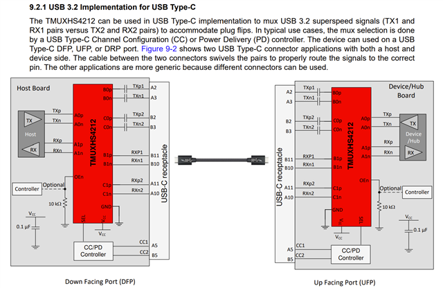

我们已经使用 TMUXHS4612 创建了原理图。我们的应用是使用此多路复用器创建直通连接器。我们可以通过此多路复用器启用或禁用此直通。
我们的问题是
1) 此多路复用器是否支持此接口 (USB4、DP2.1、HDMI2.1)。
2) 为 USB 类型 c,dp,hdmi 连接器建立的连接是正确的,不会在其操作过程中导致任何问题1.pdf hdmi 1.pdf dp 1.pdf n
我们需要此原理图中的指导才能使其正常工作。
请提出建议。

    是的、TMUXHS4612 确实支持这些接口:但务必要验证器件是否在数据表规格范围内使用
    您对提供的原理图是否有问题?

    我们正在设计阶段、希望知道我们是否正确使用多路复用器、以及 2 个连接器 (DP 到 DP、HDMI 到 HDMI、USB-C 到 USB-C) 之间的连接在直通应用中是否正常工作。

    查看原理图:
    对于 HDMI 应用、建议的 PU 值通常在源端为 2k Ω、在接收端为 47k Ω。
    对于 DP 应用: 交流耦合接口、例如 DisplayPort。 必须在器件的公共侧或非公共侧使用外部交流耦合电容器。 如下图所示:
    USB Type-C、但是我会推荐 TMUXHS4212。

    请告诉我们 USB type c 连接器上所有引脚的连接。
    Tx 和 RX 将在连接器上交换还是连接 1:1。
    对于其他连接器、也请提供上述连接详细信息建议。
    您好、Subodh:
    交流电容器主要放置在 TX 线路上、如下所示:
    通常、这些值为 100nF。
    为 HDMI 和 DP 提供的原理图看起来正确。 您只需验证信号是否在器件规格范围内。
